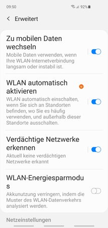

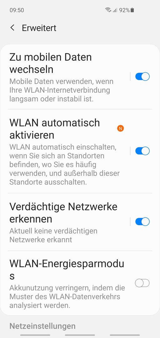

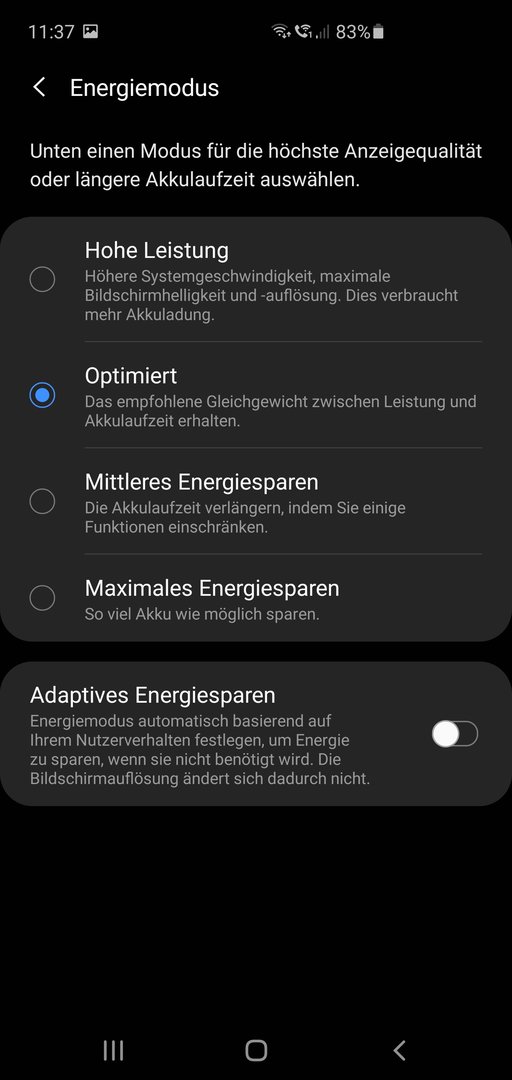

Ich habe auch eine 7590 und ein S10. Die genannten Symptome habe ich aber nicht. Hier mal meine W-Lan Einstellungen vom S10.
Vielleicht mal die oberste Option deaktivieren?

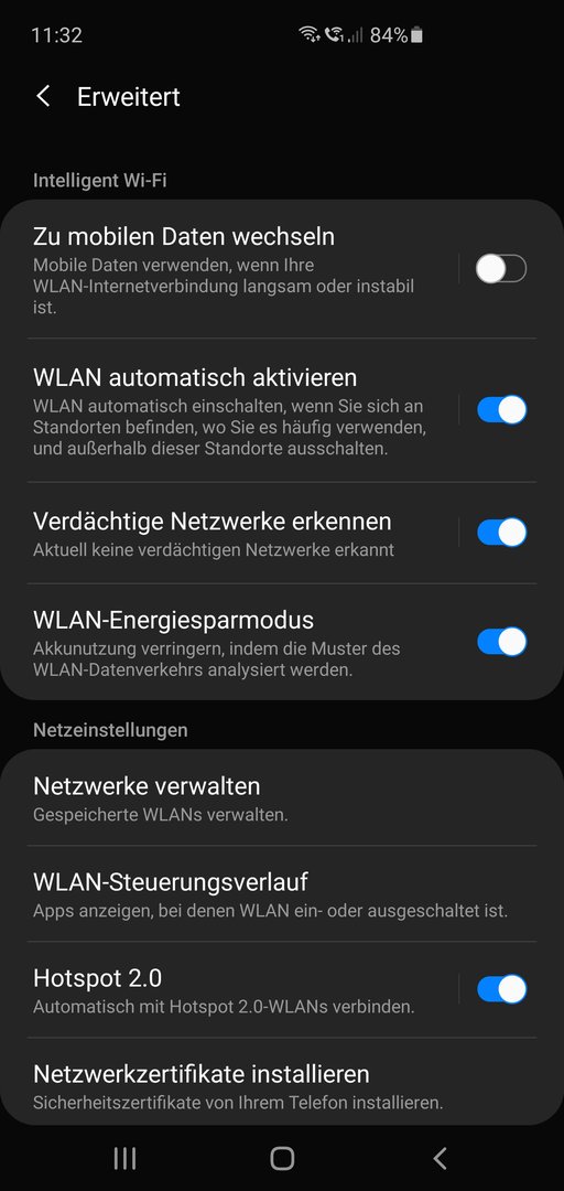

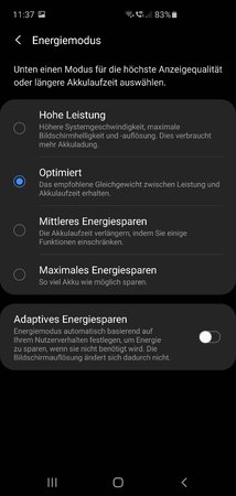

Meine Konfiguration S10+ mit FB7590 (alle Firmwares, aktuell 7.20, am S10+ BT nur bei Bedarf an, Wlan immer an)
Keine Probleme, siehe meine Screenshots)

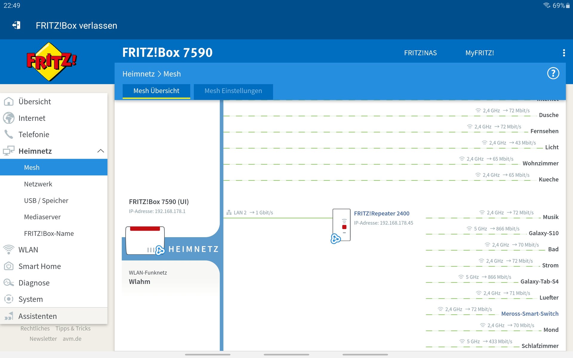

@JulianDarkBlue: Vielen Dank! Hast du die vor wenigen Tagen erschienene Firmware 7.20 auf den Repeater eingespielt und nutzt du den Repeater als Mesh-Repeater? Ich verwende ihn via LAN-Brücke, allerdings nicht als AccessPoint sondern als Mesh-Repeater.
Ja, hab die 7.20 drauf, auf Fritzbox und Repeater 2400. Meiner läuft auch als Mesh Repeater und ist als LAN Bridge angeschlossen.
Reaktionen: Schinkenhörnchen
Irgendetwas scheint dann mit meinem S10 generell nicht zu stimmen. Ich habe keine Ahnung, was.
