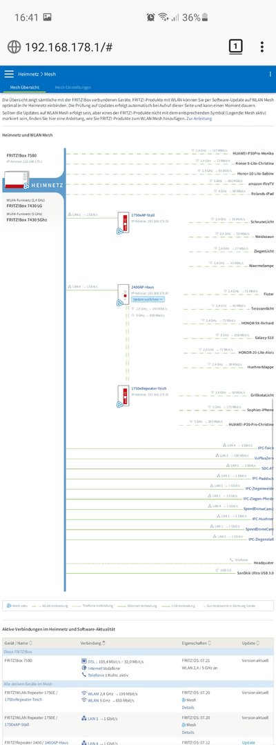

Wie sind denn deine Mesh Einstellungen?
@maik005 Wenn ich wieder auf die 7.20 update, ist es sehr zeitaufwändig, die 7.12 wiederherzustellen. Dazu muss ich ein spezielles Recovery-Tool einsetzen und den Repeater an ein nicht mit dem WLAN verbundenes Notebook hängen. Nach dem Flash-Prozess, dann wieder alles neu einrichten. Dauert jedes Mal eine Viertelstunde. Daher mache ich es erst am Wochenende.
@JulianDarkBlue Mesheinstellungen: Repeater übernimmt alle Daten vom Router. Anders geht es, glaube ich, bei Mesh nicht, sonst wäre er im Accesspoint-Betrieb. Habe nur das 5GHz-Netz im Haus aktiv (mit beiden Netzen parallel funktioniert es aber auch nicht), Auto-Kanal.

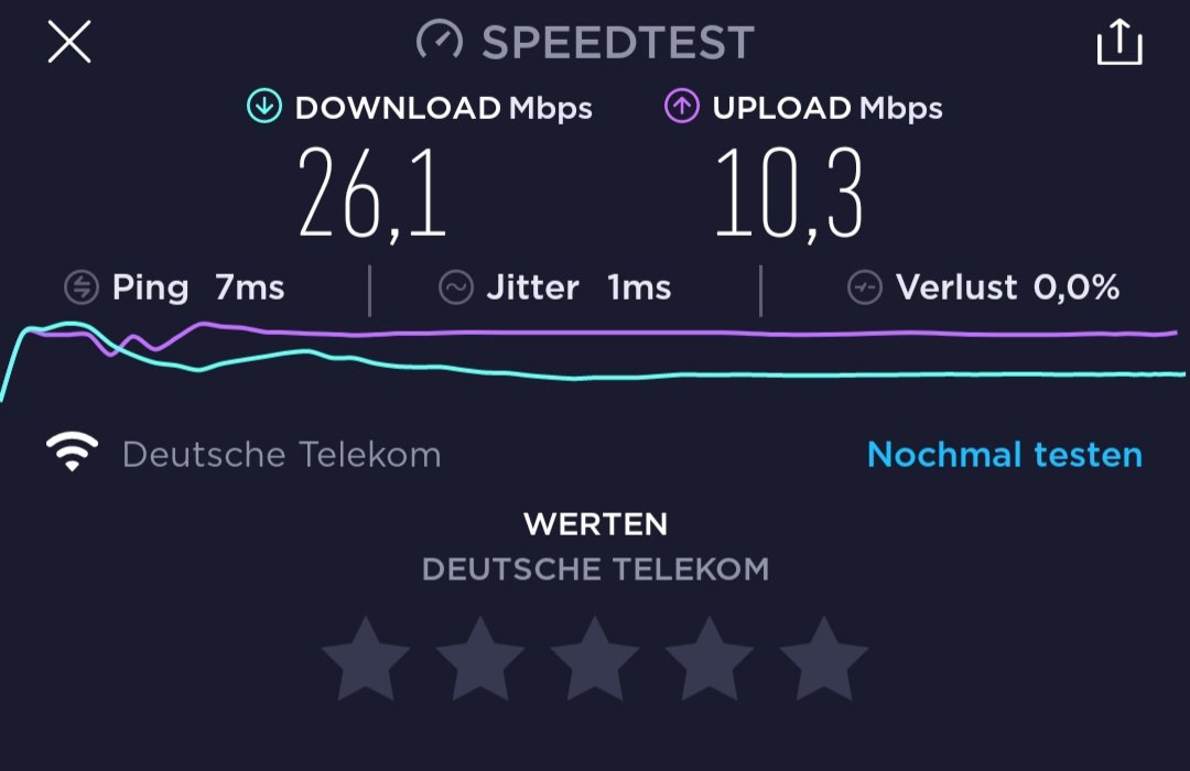

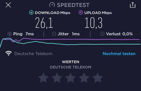

Hab mir jetzt mal etwas Zeit genommen und etwas mit den Einstellungen experimentiert. Das kann ich schon ausschließen.
Jetzt kommt's aber: Speedtest mit Ooakla gemacht....
Gegeneinander sind angetreten: Mein S10 und mein Tablett S4
10 Messungen mit dem S10......Ergebnis: 10 unterschiedliche, sehr schwankende und stark abweichende Resultate!
10 Messungen mit dem S4........Ergebnis: 10 nahezu identische, ohne merkliche Schwankungen beim Messen, Resultate!
Reaktionen: Schinkenhörnchen
Danke dir. Habe auch das S7, TabS5e und das A51 mit Ookla +FW 7.20 getestet. Alle halten von Anfang an die maximale Downloadgeschwindigkeit, nur das S10 bricht massiv ein. Konntest du während der Tests auch diese Einbrüche feststellen? Mit der FW 7.12 läuft auch das S10 stabil.
Beim Upload (41 MBit/s) gibt es beim S10 bei keiner Firmware Probleme.
Hatte jetzt auch massive Einbrüche.
Puh, dann ist es Bug in der AVM-Software. Habs so oft mit Logfiles gemeldet über min. 3 Minate hinweg. Hoffe, es fällt noch mehreren auf und sie löchern AVM.

Mein S10+ treibt mich so langsam oder sicher in den Wahnsinn, was das WLAN betrifft.
Da ich auf unserer Hofstelle sowieso schon eine Extrawurst für mein S10+ fahre und das 2,4 und 5 Ghz WLAN mit unterschiedlichen SSID´s versehen habe, braucht es für den 2400er Repeater die alte FW, da es mit der aktuellen AVM FW massive Problem gibt, was den Speed betrifft. Und natürlich nur wieder das Samsung, alle anderen getestete Geräte funktionieren damit Astrein.
Siehe diesen Thread mit etlichen Testvideos von mir - Fritz Repeater 2400 + Samsung S10 = Geschwindigkeitsprobleme
Heute in der Grillkota, das nächste Problem....
ISP Vodafone 100/50 Mbit/s. Router FB 7580 FW 7.21, Repeater 2400 FW 7.12 (7.20 geht nicht mit dem S10+ - siehe verlinkten Thread) angebunden mit Gigabit Verkabelung LAN Bridge, Repeater 1750e FW 7.20 als WLAN Bridge dieser dockt an den 2400er an.
Ca. 10 Leute, einschließlich ich, sind mit dem 1750e Repeater am Teich verbunden.
Mein S10+ und das S20 meines Bruders waren echt übel langsam, alle anderen Smartphones liefen problemlos.
Mehrere Speedtests auf meinen S10+ im 5 Ghz Netz brachten Ergebnisse zwischen 2 und max. 12 Mbit/s.
Auf dem S20 meines Bruders sah es nicht besser aus.
Dann wollte ich es genau wissen und wir alle haben Speedtests der Geräte gemacht, die ebenfalls im 5 Ghz WLAN waren.
Huawei P30 pro, P20 pro, Honor 9x und 8x sowie ein 2 Jahre altes Iphone brachten die Leistung des ISP´s 90-95 Mbit´s.
WLAN am S10+ aus und wieder eingeschaltet, Speedtest und volle Leistung des ISP´s, selbes Ergebnis bei meinem Bruder.
Ab da waren die Probleme weg, und alles war gut.
Aber das kann es doch nicht sein... Wegen dem Problemen im 2,4 Ghz Netz, musste ich schon eine eigene SSID für das 5 Ghz WLAN vergeben, ein Downgrade der Repeater FW durchführen und jetzt noch das WLAN neu starten damit es anständig verbindet.
Und ja, AVM trägt eine gewisse Mitschuld, aber alle getesteten Geräte anderer Hersteller laufen damit auch perfekt.
