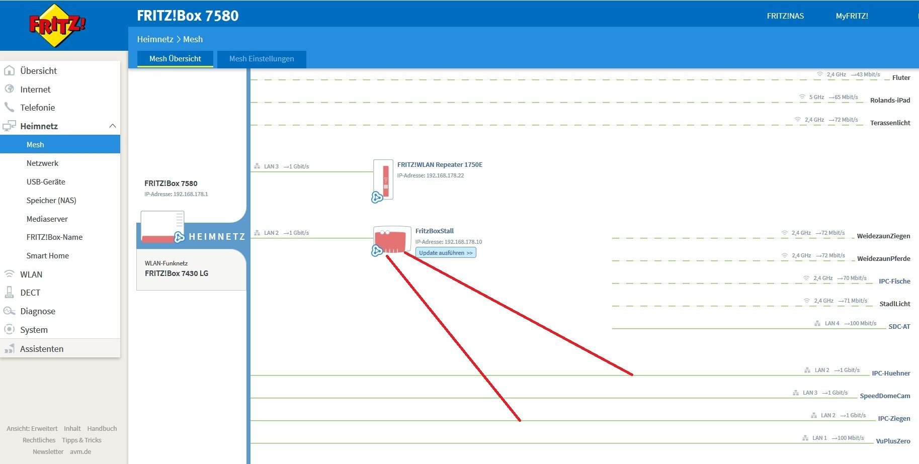

Auf der zweiten 7490 und dem Repeater 1750e, die Kabelgebunden als AP´s fungieren, läuft noch die LaborFW von AVM. Auf der 7580 die offizielle 7.12, macht aber keinelei Probleme.
Nur die Meshansicht wird mir öfter falsch angezeigt, was an AVM liegen muss da es bei der 7490 teilweise auch so war. Die Kamera für die Hühner und die Ziegen sind Kabelgebunden an der 7490 angeschlossen und nicht direkt an der 7580.

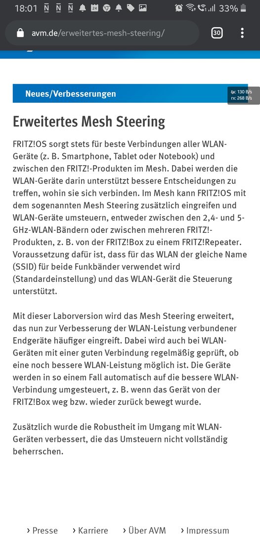

@Huawei-Thomas
Gesehen?
Vom 22.1.2020.
Soll deutlich häufiger auch bei guter Verbindung prüfen ob noch eine bessere Verbindung möglich wäre.
Reaktionen: Huawei-Thomas
Merce, habs schon gesehen. Wenn eine Beta drauf ist, bekommst du eine Benachrichtigung per Mail darüber. Sieht man auch auf dem Bild von mir von der Mesh übersicht, das ein Update verfügbar ist.

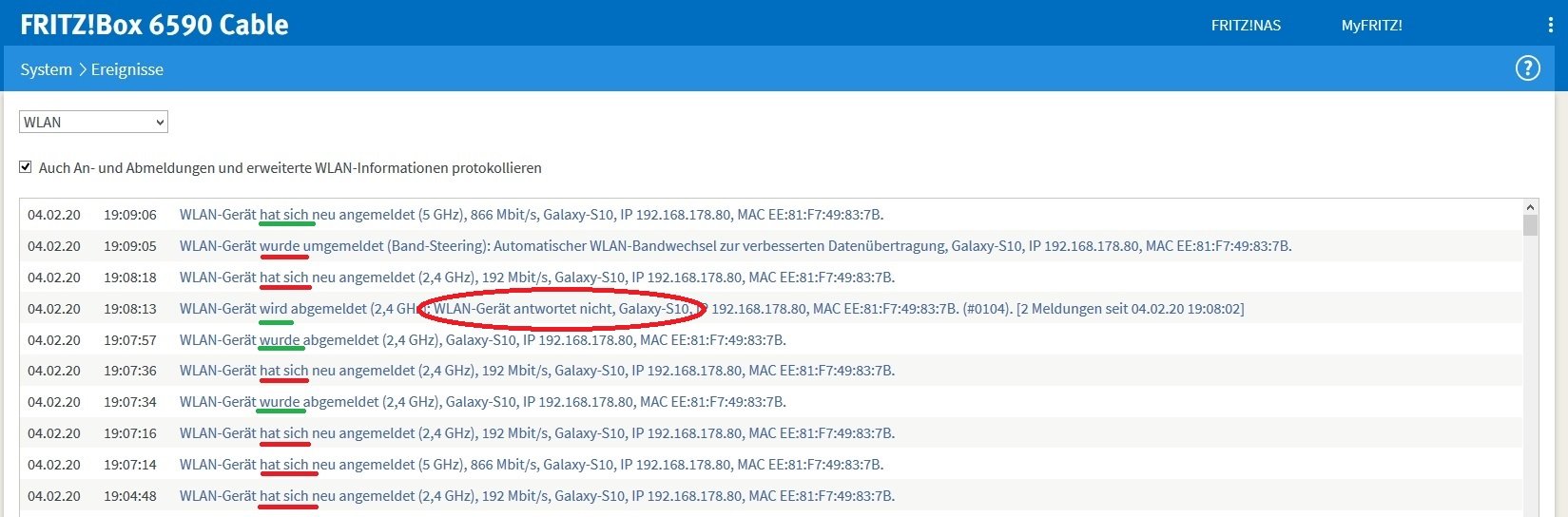

ich habe mir dazu sämtliche Logs auf der Fritte und auch in der AVM WLAN App angesehen.
Diesen Problem vorausgehend ist, das sich das S10+ immer selbstständig vom 5 Ghz Wlan ins 2,4 Ghz WLAN ummeldet. Seit Android10 erkennt die Software das hier teilweise kein Datendurchsatz möglich ist (warum auch immer) und schaltet dann WLAN ab und wechselt zu den mobilen Daten. Anschließend kann ich das S10+ auch auf meinen Router drauflegen, es verbindet sich nicht mehr - es hilft nur WLAN am Gerät aus- und wieder einzuschalten, dann gehts wieder weiter.
Das Problem liegt nicht an meiner Internetverbindung, diese ist durchgehend stabil und auch die anderen Endgeräte in meinen Netz machen keinerlei Anstalten. Betroffen ist nur das S10+ bei mir... Unter Pie funktinierte es vermutlich auch nicht, nur hat es da das Gerät nicht erkannt. Das Thema wurde von mir ausgibig in einen anderen Thread behandelt - Galaxy S10 - WLAN Probleme und Lösungen – Samsung Galaxy S10 / S10+ / S10E / S10 5G Forum

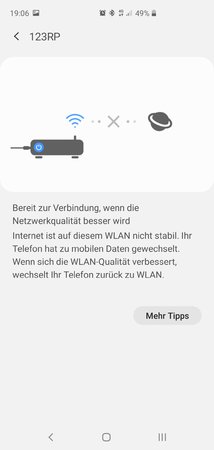

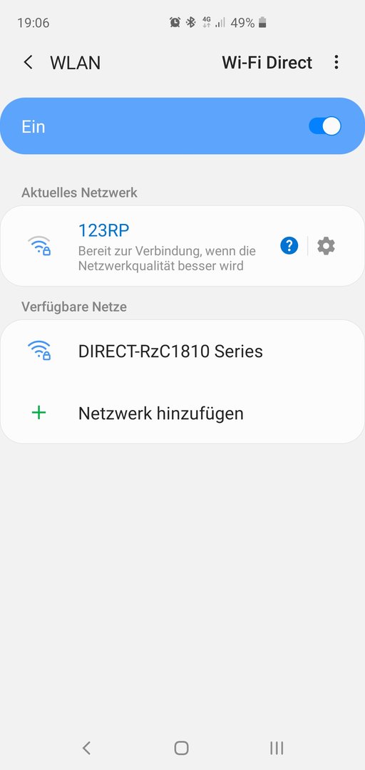

So langsam ist es nicht mehr Lustig mit dem S10+, heute hatte ich mehrmals folgende Anzeige zu sehen
Screenshot_20200204-190625_Settings.jpgScreenshot_20200204-190637_Wi-Fi Tips.jpg
Keine Ahnung was der Sch*** mit dem Samsung soll? Alle anderen Geräte in meinen Netz spacken nicht so rum!
Wieviel Signalstärke braucht das Gerät denn noch, reichen hier 3 von 4 Striche nicht mehr?
Wenn man sich die Logfiles ansieht, erkennt man sehr schnell das hier wieder das 2,4 Ghz der Auslöser für mein Problem ist.
Nur das S10+ logt ein und aus wie es gerade lustig ist, von keinen anderen Gerät das sich im Netz befindet sieht man hier einen Eintrag.
Für ein Gerät in dieser Preisklasse absolut inakzeptabel!
