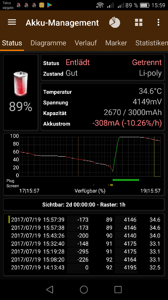

Habe gerade mal einen Screenshot von der Akkustatistik in 3C-Tools gemacht.
Bei Video-Wiedergabe habe ich etwas mehr Stromverbrauch, so um 340...370 mA. Voll aufgeladener Akku (die sehr genaue Messung der effektiv nutzbaren Kapazität liefert bei mir übrigens ca. 3200...3250 mAh: also offenbar eine sehr gute Zelle verbaut [emoji2] ) und Dauer-Videoschleife mit MX Player ergibt demnach ca. 9,5 h bis zur Abschaltung.... [emoji41]
Also keine Hexerei... :D
