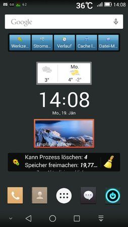

Auch Moin,
Frage zur 370;
in der Statusleiste links werden Icons von laufenden Anwendungen extrem klein dargestellt, sehr, sehr klein...ist das Normalzustand?
Sieht erstens total bescheuert aus, zweitens ist das nicht zu gebrauchen wenn man zum Ablesen ein Monokel braucht.
Generell haut mich EMUI 3 in Kombi mit KK 4.4.2 da nicht vom Hocker...bin am überlegen wieder downzugraden...
Es sieht irgendwie unfertig aus...Minimalismus schön und gut, mag ich selbst, nach Baustelle sollte es aber nicht aussehen.
Die zuletzt geöffnete Apps-Funktion hat mir bei 2.3 weit besser zugesagt, praktischer und funktioneller war das beim Vorgänger auch.
Seht euch mal die Icons oben links an...

Downgrade wird wahrscheinlich nur mit revert package funktionieren oder halt manuelles zurückflashen der einzelnen Images.
Bei mir sind in der Statusleiste nur Icons von Benachrichtigungen und halt die Eingabemethode, wenn gerade aktiv.
