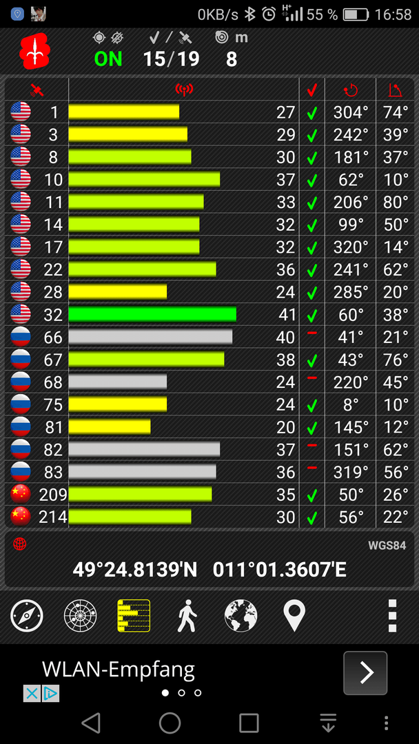

Das Bekomme ich nach 30 Sekunden am Balkon.
Reaktionen: ArmedAnger und taiman23

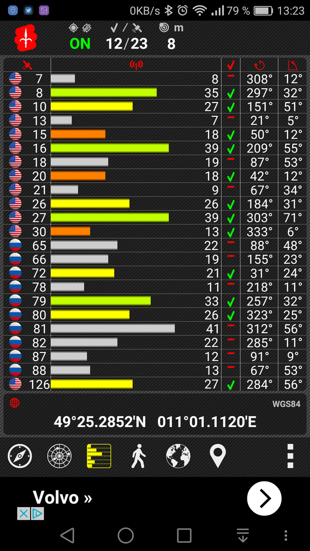

Jetzt noch im WZ auf der Couch getestet und hier nach 30 Sekunden.
Dann bin ich jetzt in google Maps rein und klickte 3 mal auf aktuellen Standort und landete wieder in Nigeria
Na dann schönen Urlaub da unten :)
Reaktionen: ArmedAnger und mach6

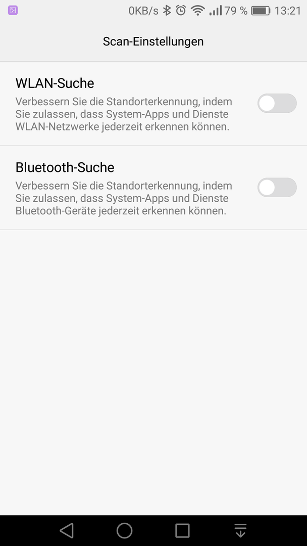

Hab jetzt auch nochmal auf dem Balkon getestet, o.k. viele Bäume und hohe Häuser rundum. Wie hattet ihr eigentlich die Scan-Einstellungen eingestellt ?
Ich wohne jetzt fast genau zwischen euch(Berlin-Nürnberg-Salzburg) aber die chin. findet es bei mir nicht.:confused2:

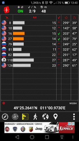

das rechte Pic. war der Couch-Test. Mit Maps bin ich nur einmal mitten im Meer(weit vor Kenia) gelandet, was sich aber gleich wieder korrigiert hat, GoogleStreeView ohne Probleme.
Screenshot_2016-09-11-13-21-28.png Screenshot_2016-09-11-13-23-05.png Screenshot_2016-09-11-13-40-02.png

@ThomasK.Ich hatte auch nur GPS und die Scan-Einstellungen für BT und Wlan deaktiviert. Denke auch liegt an Google.
