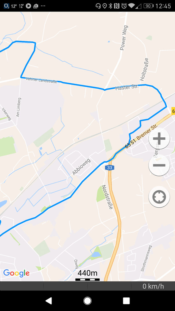

Btt: es macht bei meinem Honor 8 überhaupt keinen Unterschied, ob im Standorte-Menü hohe Genauigkeit oder nur Gerät ausgewählt ist. Hier meine Fahrradtour mit nur Gerät.

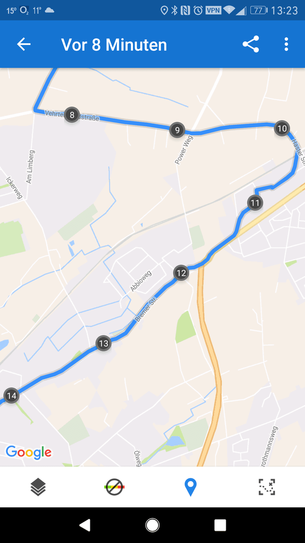

Wie versprochen heute die gleiche Strecke mit dem Geo Tracker.
Zuerst runtastic zum Vergleich.
Und der Geo Tracker

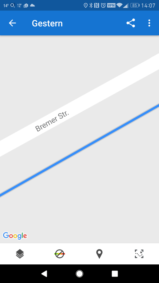

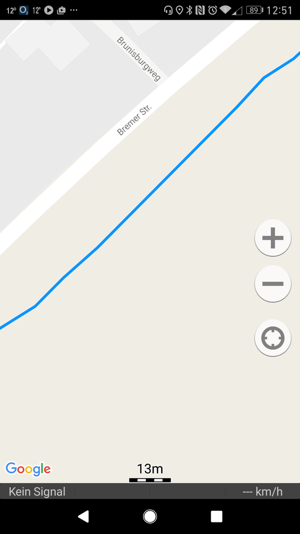

Maximal Aufzoomen darf man aber nicht, dann kommt sowas bei raus
Kannst du bei Runtastic auch Zoomen auf der Karte?
Kann ich. Mit dem gleichen Ergebnis. Es fehlt allerdings ein Maßstab. Hier der maximale Zoom.

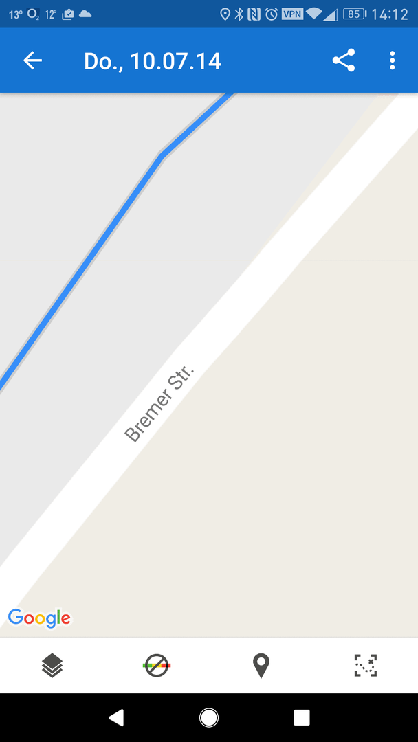

Zum Vergleich die Abweichung mit einem MotoG 1. Generation.
