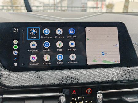

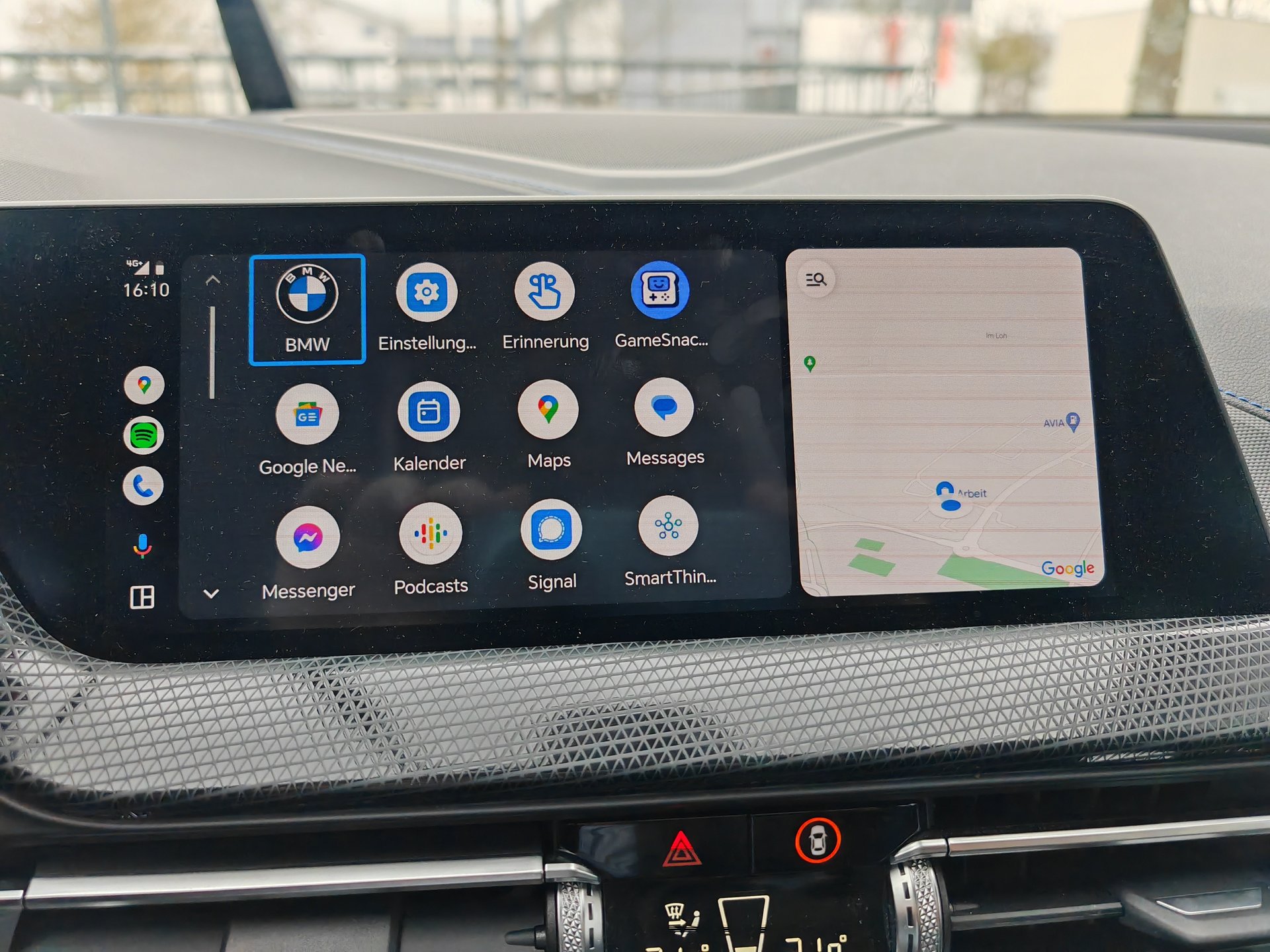

Ich nutze normal kein Android Auto habe es jetzt aber Mal getestet. Ich fahre einen 2 Jahre alten BMW 128 ti mit großem Navi usw. Bei mir funktioniert es einwandfrei. Schnell verbunden. Alle Optionen funktionieren. Während der Fahrt die App beenden und wieder öffnen auch kein Problem.
