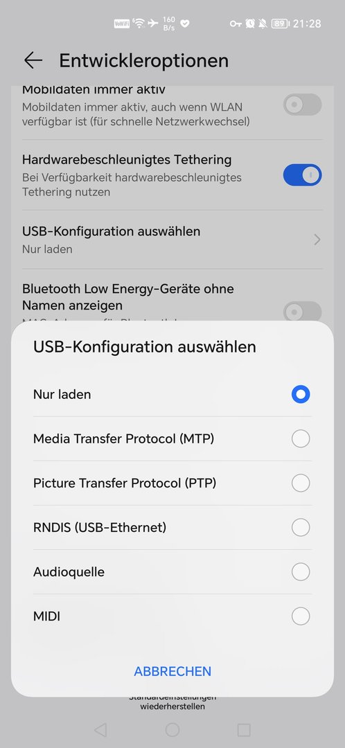

In den Developeroptions kannst Du irgendwo einstellen, dass er nicht bei jedem Anschließen dieses Popup bringt, sondern standardmäßig auf "Nur Laden / AA" geht. Das hat bei mir die Dinge erheblich verbessert. Ist natürlich nur dann sinnvoll, wenn man tatsächlich nie irgendwas anderes anschließt, wo man dann doch einen der anderen Modi braucht. Ich denke aber, dass das bei den Meisten der Fall sein sollte.
@BigBlue007 Leider lässt sich dort die Android Auto Option nicht wählen, da sie dort fehlt.
