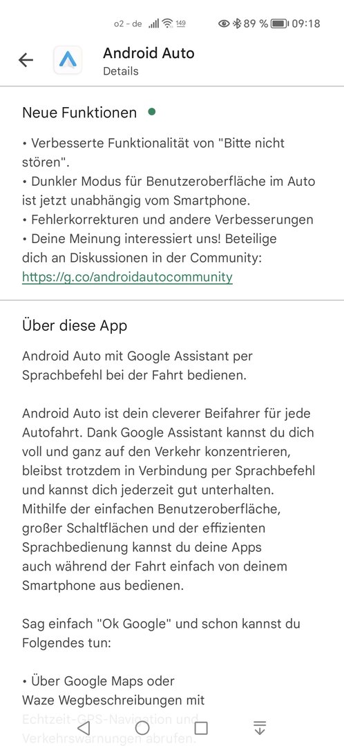

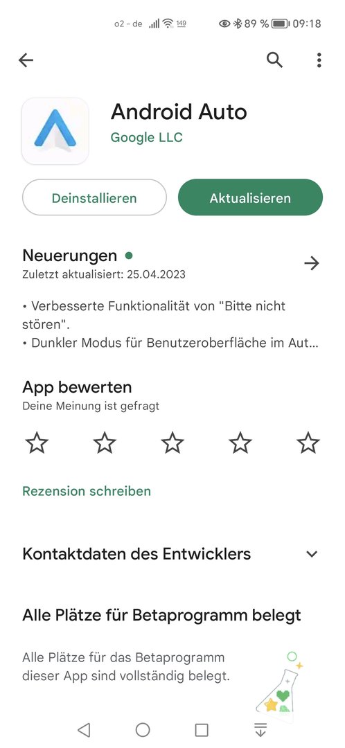

Für Android Auto ist übrigens gerade ein Update über den Playstore gekommen - nur als Info.
