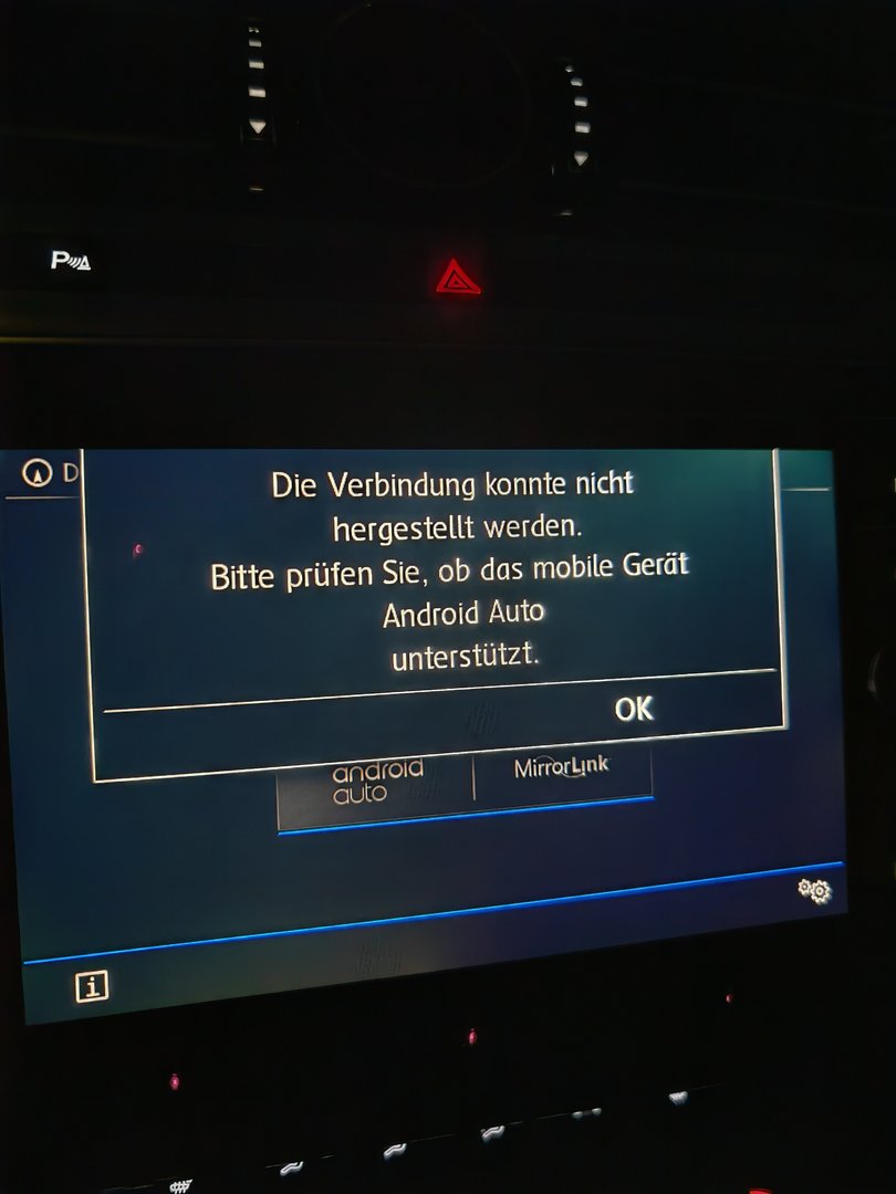

Hallo. Ich brauche eure Hilfe.
Bei mir funktioniert AA nicht mit meinem Honor Magic5 Pro.
Verbindung: Kabel (Wireless nicht möglich)
Auto: VW Passat EZ 2019 (Freischaltung App Connect erfolgte 02/2023)
AA Version: 10.8.634424
Sicherheitsupdate: 1. November 2023
Google Play-Systemupdate: 1. Oktober 2023
MagicOS: aktuelle Version
Bisher habe ich ein Xiaomi MI 9 ohne Probleme benutzt. Samsung S22 meiner Frau auch ohne Probleme.
Das Honor kann ich zwar mit dem Auto verbinden, die Verbindung bricht aber nach kurzer Zeit ab. Mal nach 5 min, mal nach 20 Sekunden.
Bisherige Lösungsversuche:
- original Kabel
- Daten / Cache gelöscht
- App neu installiert
- USB Systemkonfigurationen auf Media Transfer gesetzt
- AA darf Systemeinstellungen ändern = nein
- Bluetooth Verbindung aus (Honor sowie VW)
- Bluetooth nur Telefon, keine Media Übertragung
Alles ohne Erfolg.
Beim Start der USB Verbindung wähle ich Datentransfer aus. Sobal aber AA auf dem Auto läuft, ist automatisch wieder " nur laden" gesetzt. Ob es damit was zu tun hat - Keine Ahnung.
Ich hoffe auf euer Schwarmwissen. Will ungern das Honor zurücksenden.
Vielen Dank schonmal

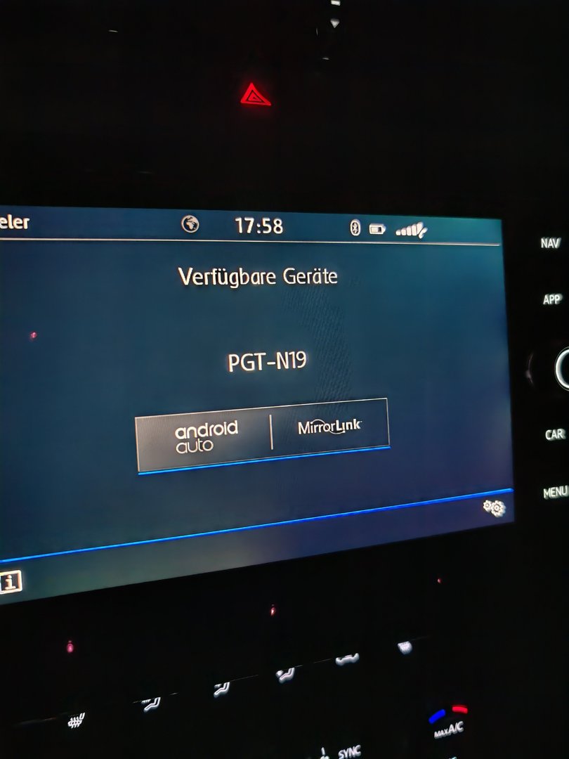

Bild 1: Fehlermeldung
Bild 2: Name des Honors im VW Navi.

Heute kam ein Update von Honor und AA funktioniert wieder erst nachdem das Auto im Handy gelöscht wurde.:1f621:
MagicOS 7.1.0.188 - und da gibt es was neueres? Oder meinst Du die AA apk?
AA - habe ich zur Zeit 10.9.634604 drauf und teste zur Zeit fast jede Version weil dieses Honor Ding mit AA total unzuverlässig funzt....
