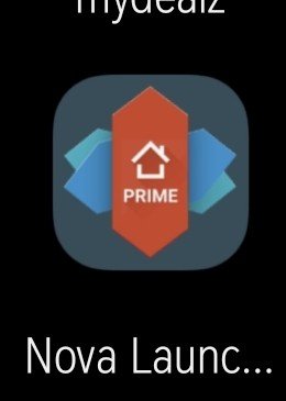

Also ich hab eine Möglichkeit gefunden das Nova funktioniert inclusive hochwischen das man alle offene Apps sieht. Ist nicht toll aber geht.
Wenn man die Nova app öffnet und man in die Nova Oberfläche kommt darf man die nicht als Standart-Launcher wählen sonder die originale. Dann ist Nova wie eine ganz normale App offen, zb Browser. Wenn man dann hochwischt sieht man alle offenen Apps inclusive Nova.
Ist nur eine Notlösung aber besser als nichts.
Beim Original Launcher ist Käse Das man die Icons nicht ändern kann. Die Oberflächen von der Designs App ändern leider nicht alle Icons.
