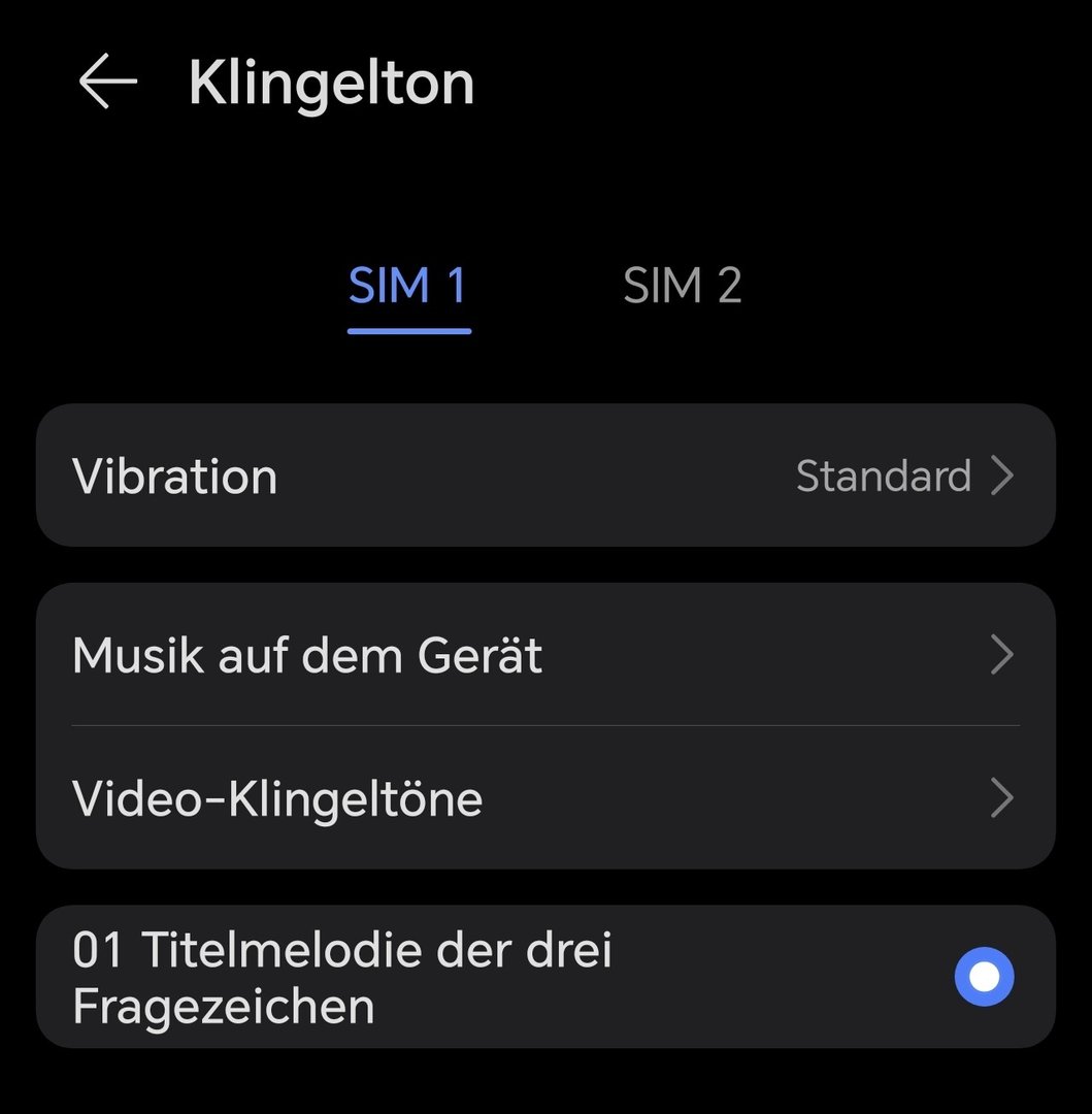

Welchen Vibrationsmodus hast du beim Klingelton eingestellt?
Bei mir sieht es so aus:
Screenshot_20250117_082138_com_hihonor_android_thememanager_LocalRingtoneManagerAc.jpg
Hab nun nochmal etwas probiert :
Nachdem ich Vibration "normal" erneut eingestellt und "Go Beyond Electronic" als Klingelton eingestellt habe, geht es! 😯
Was nun der Fehler war, kein Plan.🤷‍♂️
