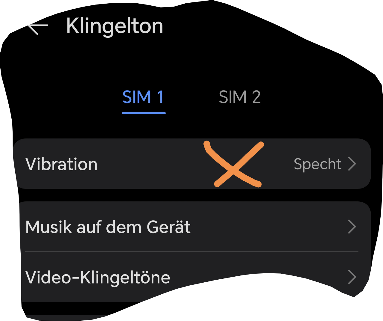

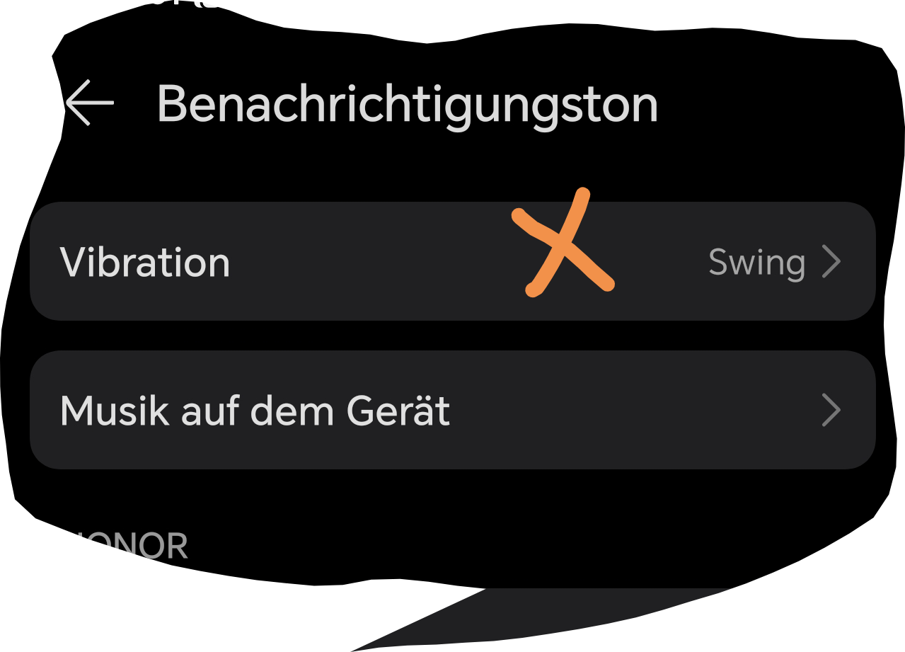

@Vladi68 Diese beiden Vibrationen waren aktiviert?
Screenshot_20241128_172122_com_hihonor_android_thememanager_LocalRingtoneManagerAc.png
Screenshot_20241128_172156_com_hihonor_android_thememanager_LocalRingtoneManagerAc.png
Genau die zwei waren/sind immer bei mir eingeschaltet/aktiv.
Und mit welchem Vibrationsmuster?
