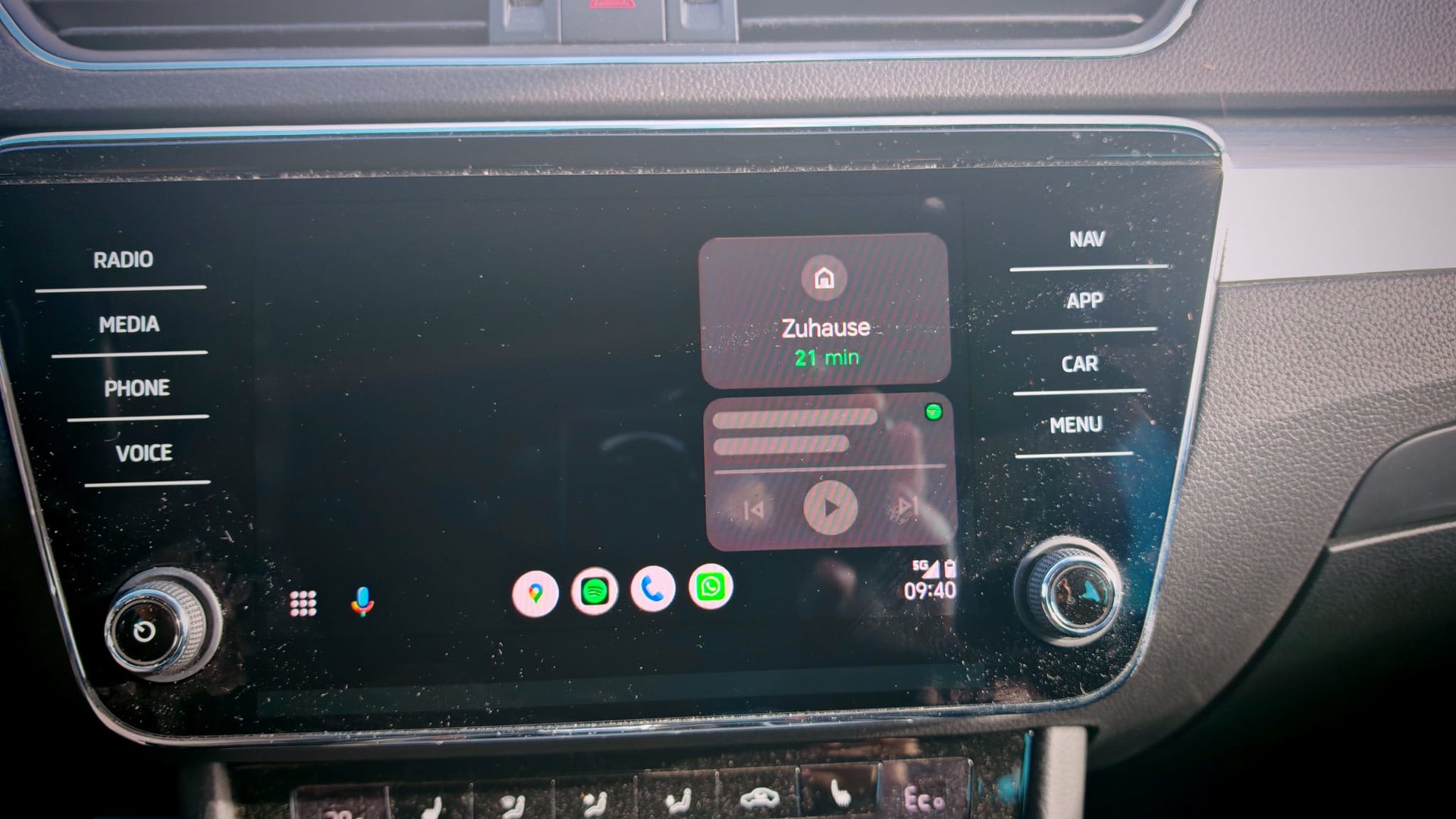

Hallo zusammen.
Bei mir fällt regelmäßig die Anzeige in Android Auto aus.
Immer wieder beim Start des Autos, wenn es läuft, dann läuft es auch stabil.
Ein Muster ist nicht zu erkennen, immer sehr sporadisch.
Mal wird Spotify nicht angezeigt, mal Google Maps...
Habt ihr eine Idee oder hat das Honor einfach Probleme bei dem Thema?

@can84 hi Can,
Ich fahre einen Skoda Superb mit eingebautem Entertainmentsystem.
Einen Dongle benutze ich nicht.der Wagen ist direkt Android Auto fähig.
Vorher hatte ich das Samsung FE21. Das lief zu 100% rund. Leider klappt das mit dem Honor öfters mal nicht.
Ist das Gerät per Kabel angeschlossen? Bei meinem VW sehe ich auch ab und an Maps nicht... Wenn ich das Auto aus mache und an geht's wieder. Hatte es auch mal in der Werkstatt angesprochen. Die sagten sei bekannt. Ist allerdings schon 1,5 Jahre her. Selbe Problem hatte ich mit meinem P30 ebenfalls. Dort aber weit aus öfters

Schaut mal hier, immer wieder startet ANDROID AUTO in so einem Modus...viele fehlt und kommt auch nicht mehr, erst wenn der Wagen komplett aus ist und neu gestartet wird, geht es in vielen Fällen wieder,
Es wird dann kein Google Maps angezeigt oder auch kein Spotify.
Manchmal läuft Spotify und es fällt "Nur" Google Maps aus ?!
Ich nutze dies nun seit knapp 3 Monaten täglich, ein Muster wann diese Funktionen nicht anspringen, ist für mich nicht erkennbar.
Habt Ihr einen Tipp für mich ?
Ich habe einen Skoda Superb Kombi und verbinde das Honor Magic 6 Pro klassisch auf direktem WEg über Bluetooth.
Wenn ich dann den Wagen komplett ausmache und wieder starte, funktioniert es in den meisten Fällen direkt komplett, ist aber immer recht lästig....wirklich ein Glücksspiel.
Da gibt es leider keine Lösung. Nur Auto aus und wieder an. Bis es funktioniert... Leider
