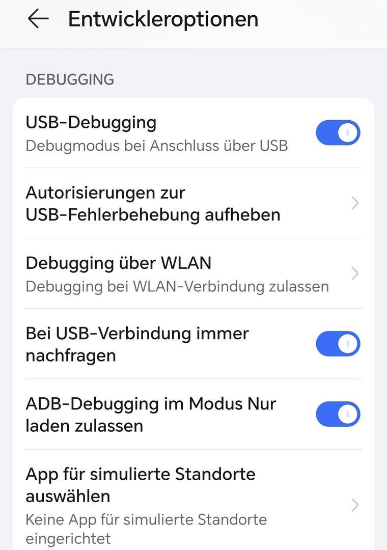

Für diejenigen die Probleme mit AA haben.
Bitte Entwicklermodus freigeschalten und dann USB Debugging aktivieren
Damit sollte es funktionieren
@jorgo71
Dabei muß man vorher 1) ADB Debugging aktivieren und danach 2) USB Debugging - ansonsten wird USB Debugging beim Verlassen des Menüs wieder deaktiviert.
Reaktionen: jorgo71
Hast du es an einem AA wireless Dongle getestet?
Den Tipp habe ich in einem anderen Forum gelesen und dieser kam direkt von Honor
Reaktionen: Tecalote
Probiere ich später mal danke. Mir hat der honor Support geantwortet, dass es mit Magic os 8 nicht geht
Hat leider nichts gebracht. Aber danke für den Tipp!
@can84 Hast Du das hier dabei beachtet?
@tecalote ja hab beides an gestellt. bringt aber nichts. hätte mich eh gewundert da die Verbindung ja über BT und 'WLAN statt findet
