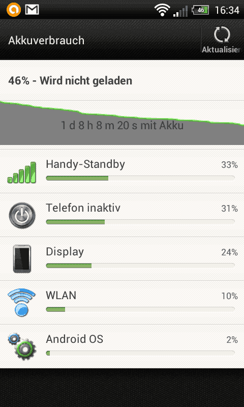

Ich hatte auch das Problem das mein DHD so knapp nen halben Tag durchgehalten hat und dann bin ich dank offtopic in einem Thrad darauf gestoßen da man den Akku neu kalibrieren kann und tataaaa es hält nun echt um längen besser durch!
Hatte mich auch mal daran gesetzt die Anleitung dazu zu Übersetzen, weil die Reihenfolge in deutsch einfach einfacher einzuhalten ist ;-) Vll hilft es bei Dir ja auch!
https://www.android-hilfe.de/forum/...cm-community.166628-page-94.html#post-3131702
Und hier noch der Beweiß das es echt gut durchhält!

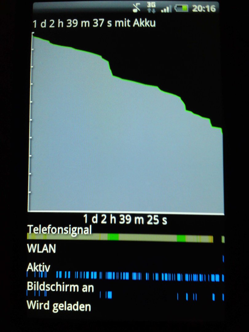

Um nicht unnötigerweise einen neuen Thread aufzumachen poste ich mein "Problem" mit hier in diesen, hat ja eigentlich auch damit zu tun...
Falls es wider Erwarten doch falsch sein sollte, bitte ich einen Moderator, den Beitrag in den passenden Fred zu verschieben :)
Also, nachdem ich mein DHD mit Timo Beil-Branding auf Android 2.3.5 samt Sense 3.0 aktualisiert habe, leert sich mein Akku fast doppelt so schnell, obwohl keinerlei Änderungen meinerseits vorgenommen wurden. Hielt vor dem Update der Akku gut 2,5-3 Tage, hält er nun (bei absolut identischer Nutzung!) gerade mal rund 24 Stunden :mellow: Habe es auch mal mit einem neuen, originalen Akku versucht, leider mit dem gleichen Resultat.
Im Menü "Akkustatus und -stufe" (Einstellungen > Telefoninfo > Akku) sieht man, dass das DHD im Hintergrund sehr aktiv ist, das war vorher definitiv nicht der Fall. Leider kann ich aber auch nicht näher zuordnen WER oder WAS da so aktiv ist, denn es sind lediglich die Punkte "Display", "Handy-Standby" & "Telefon inaktiv" aufgeführt...
Auch ein Factory Reset hat nichts gebracht...
Ich hoffe ihr könnt mir da weiterhelfen, denn an und für sich ist das DHD trotz seines Alters von gut 2 Jahren noch in tadellosem Zustand, und ich nutze es jeden Tag mit Freude :)
Ist hiermit verschoben.
84Stefan schrieb:
Also, nachdem ich mein DHD mit Timo Beil-Branding auf Android 2.3.5 samt Sense 3.0 aktualisiert habe, leert sich mein Akku fast doppelt so schnell, obwohl keinerlei Änderungen meinerseits vorgenommen wurden...Auch ein Factory Reset hat nichts gebracht..
Ich würde das Teil rooten mit AAHK, dann von T-Mobile das Nandroid von 2.50.111.5 raufschieben das ich gepostet hab, dann das enthaltene PD98IMG.ZIP flashen lassen (das macht wieder stock Recovery ins System), und anschließend nochmal ein OTA Update auf 3.13.111.3 fahren.
Das Nandroid und Infos dazu findest Du hier: https://www.android-hilfe.de/forum/...e-rom-fuer-dhd.69319-page-3.html#post-2173854
Hier hatte ich das mal schritt für schritt beschrieben: https://www.android-hilfe.de/forum/...-rom-fuer-dhd.69319-page-14.html#post-3291104
