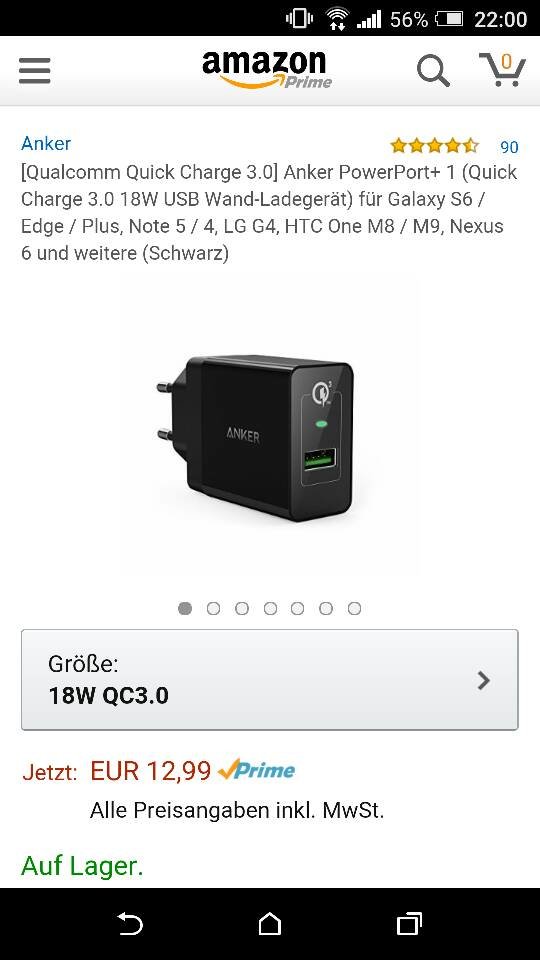

Hat ja jetzt Quick Charge 3.0 an Bord, gibt es dafür schon entsprechende Ladegeräte?
Jupp
