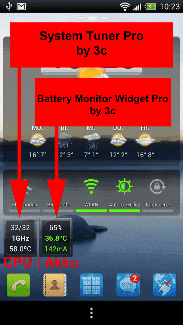

jemand hatte doch mal gefragt ob man die Temperatur der CPU gesondert abfragen kann.
Ich habe gerade festgestellt, das der System Tuner Pro dies kann.
MfG
starbase64
MfG
starbase64
Jup, und ich habe damit schon einige male festgestellt, das der CPU nicht wirklich wärmer bei mir wird als ca. 73 Grad (und das bei Navigon Navigation).
Wobei ich die Temperatur schon ziemlich hardcore find, wenn man dies mit Desktop-CPU's vergleicht. 73 Grad sind echt herb, krass das Prozessoren in Smartphones solche Temperaturen aushalten...
