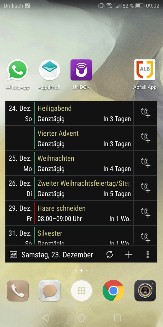

ich hab seit ein paar Wochen ein Mate 10 Pro und folgendes Problem.
Es funktioniert eigentlich alles nur mein geliebtes Kalender Widget nicht.
Ich hab bereits sämtliche Akku und Hintergrundausnahmen gesetzt.
Es bringt nichts, das Widget aktualisiert nicht.
Sobald ich aber in die Dualmodus gehe und oben z.B Youtbe mache und unten den Homescreen aktualisiert es sofort.
Das Widget heißt :"Kaleder Widget 5.06 von Milan Silik"
Ein Screenshot füge ich bei.
Ihr seht unten ist das richtige Datum drin 23.12.2017 und trotzdem sagt er mir, dass Weihnachten in 3 Tagen ist. (Screenshot stammt natürlich vom 23.12.2017)
Hat jemand ne Idee?
Danke
Grüße
Julian
