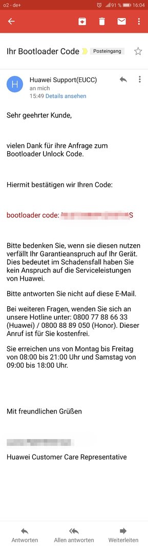

@basti84 Ich habe gehört, dass einer einen Unlock Code per Email angefordert hatte (zu der Zeit, wo die Unlock Seite für ca. 2 Wochen down war) - als Antwort bekam er natürlich den Code, mit dem Hinweis, dass seine Garantie nun hinfällig sei, weil er den Code angefordert habe..
Ob das nun von dem, der diese Antwort geschrieben hat, eine Fehlinformation war, oder ob sich Huawei in dem Punkt nun absichert, keine Garantie mehr zu geben, wenn man für den Unlock registriert ist, kann ich Dir nicht sagen.
Bislang war das nicht so, aber zurzeit ist alles in der "Schwebe"

Hier mal der Screenshot von meinem Chat:
Reaktionen: Nufan, M--G, Tecalote und 2 andere
