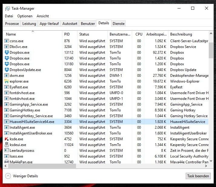

5. Schließt im Task Manager alle Prozesse (unter Details) die mit der HiSuite verbunden sind! (siehe Screenshot)
6. Installiert die im Downloadordner gesicherte HiSuite_5.0.2.300_OVE!
Nochmals der Hinweis, wer bereits die HiSuite installiert hat muss den im Screenshot markierten Prozess beenden, um die Installation/Deinstallation durchlaufen zu lassen!!!

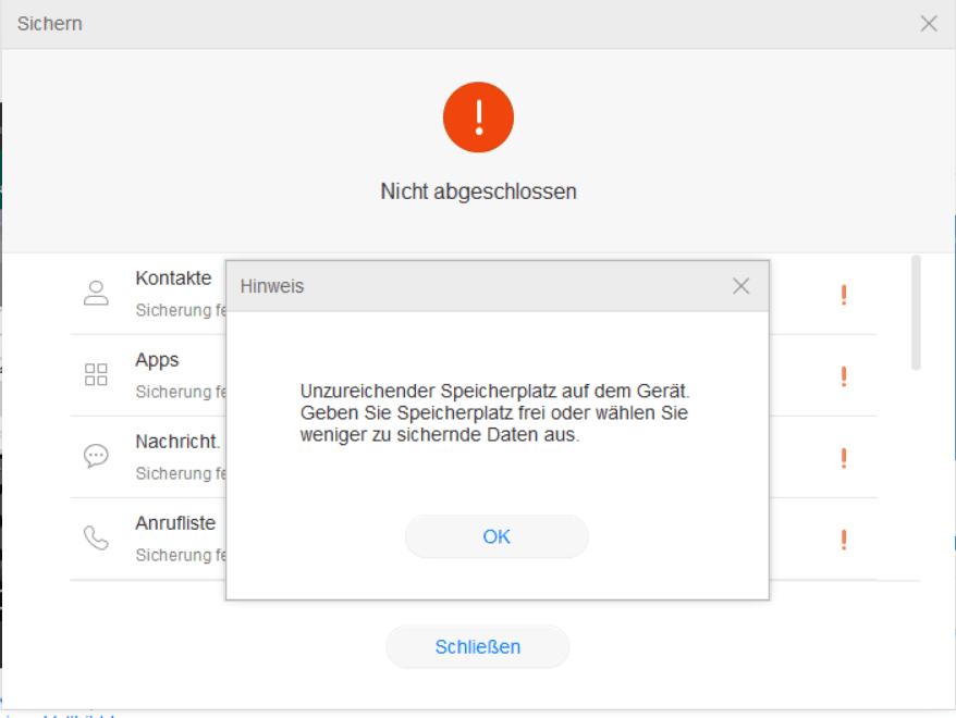

Moin zusammen!
Ich will ein Vollbackup meines Handys machen....inkl. Apps / Appdaten.
Momentan sind von den 32GB, 29,5GB belegt ( 2,5GB freier Speicherplatz).
Wenn ich nun die Vollsicherung per HiSuite starte bekomme ich folgende Fehlermeldung und die Sicherung bricht ab:
Auf der Festplatte wo ich die Sicherung ablege ist mehr als genug freier Speicher.
Bezieht sich diese Meldung nun auf den angeblich zu kleinen "freien" Speicher des Handys obwohl ich hier die Sicherung gar nicht ablegen will?:huh::confused2:
