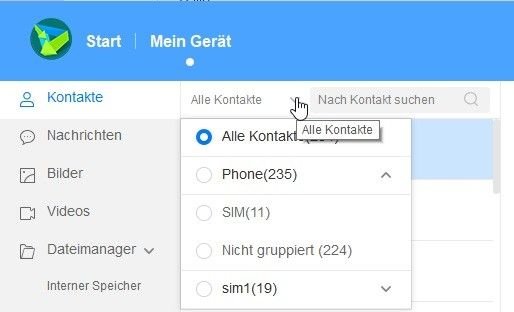

Hallo @geofi,
bitte prüfe bei deiner HiSuite doch mal, ob bei den deinen Anzeige-Einstellungen auch wirklich "Alle Kontakte" ausgewählt sind.
Das gleiche hab ich letztens auch gemerkt. Es werden nur die Kontakte auf der Sim Karte angezeigt. Alle anderen nicht, obwohl "Alle Kontakte" ausgewählt ist. Da ich aber HiSuite nicht nutze, suche ich auch nicht nach einer Lösung. Interessant wäre es dennoch zu wissen warum.

Habt ihr irgendwelche Gruppen definiert oder sind die Adressen -wie bei mir- überwiegnd "Nicht gruppiert"?
ich hatte für die Android-Kontakte-App alle Berechtiungen gestattet. Jetzt habe ich mal noch für Huwei-Kontakte-App die Speicherberechtigung freigeschaltet - Kontakte war schon. Das hat bisher keine Änderung gebracht.
Das ganze am Laptop probiert - genau das gleiche Verhalten. Nach dem ersten Aufruf von HiSuite sehe ich auf dem Home/Start-Bildschirm 1645 Kontakte unter Kontakte angezeigt. Sobald ich aber dann "Mein Gerät - Kontakte" anklicke, sind es nur noch (nach ca. 5Sekunden Ladezeit) die 20 Kontakte von den Sim-Karten.
