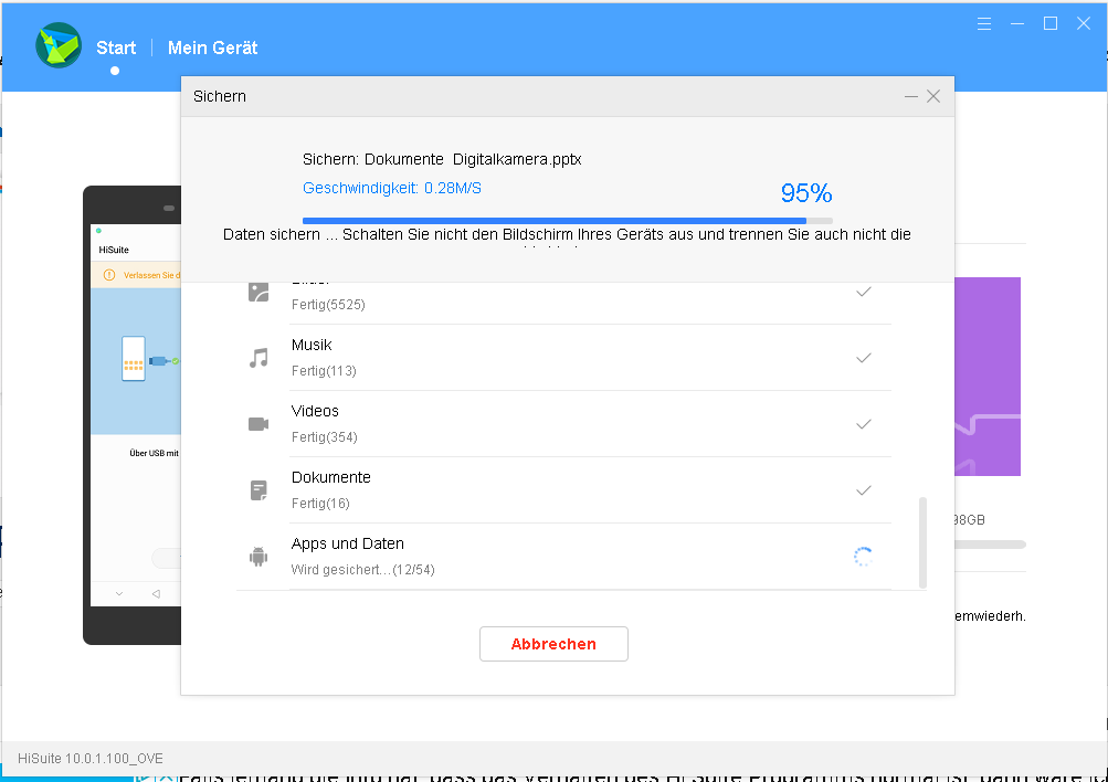

Hallo, versuche gerade zum 3. Mal ein Backup zu erstellen. Doch wie immer bleibt diese bei den Apps und Daten stecken.
Ich hab das da jedes mal halbe Stunde laufen lassen, bringt nix. Ich hab noch ein screenshot weiter unten. Kann mir bitte jemand helfen?
edit: Auf die externe Festplatte wird dann auch nicht mehr geschrieben.
