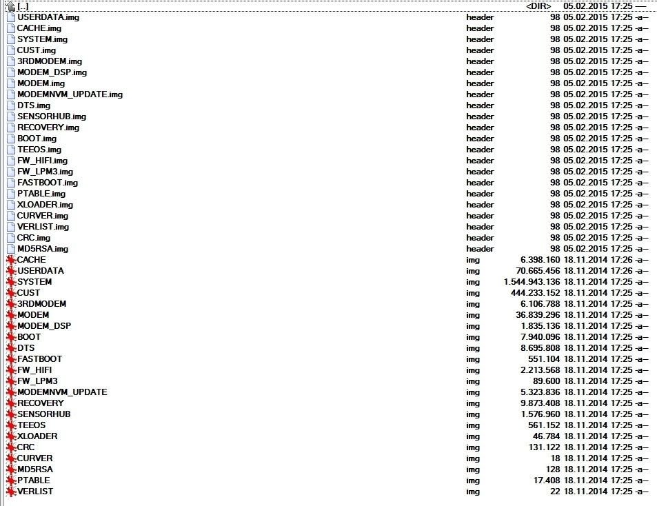

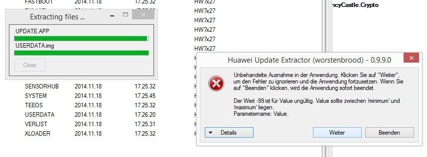

Hab mit dem Programm gerade etwas "Trockenübung" versucht aber mittendrin schmiert es immer ab, trotzdem sind div. *.img Files und gleichnamig nochmal als *.img.header im Ordner.

Ok, hab noch ein Bild vom Inhalt angefügt. Muss man oben im "Profil" eigentlich das Mate 7 (Stephen King) auch auswählen oder auf "unknown worstenbrood" lassen
Ich lasse immer letzteres.

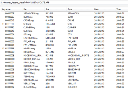

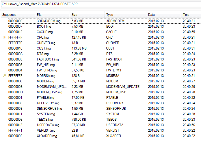

Gibt es vielleicht einen Weg mit dem ich das türk.B133 ROM mit anderen ROMS vergleichen kann?
Danke, das habe ich schon gemacht.

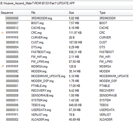

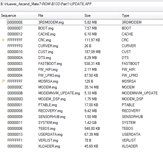

Aber ich habe noch eine Frage: eine entpackte ROM besteht aus 22 *.img-Dateien:
Mit dem Befehl fastboot, kann man nur einige davon flashen (Boot.img, Cache.img, Recovery.img, System.img, cast.img, userdata.img) aber um die vollständige ROM reinzukriegen, wie kann man die restlichen *.img-Dateien Flashen?
Hier ist noch der Inhalt von der türkischen B133 ROM, einige der *.img-Dateien haben unterschiedlichen Größen. Sagt dir das was?
