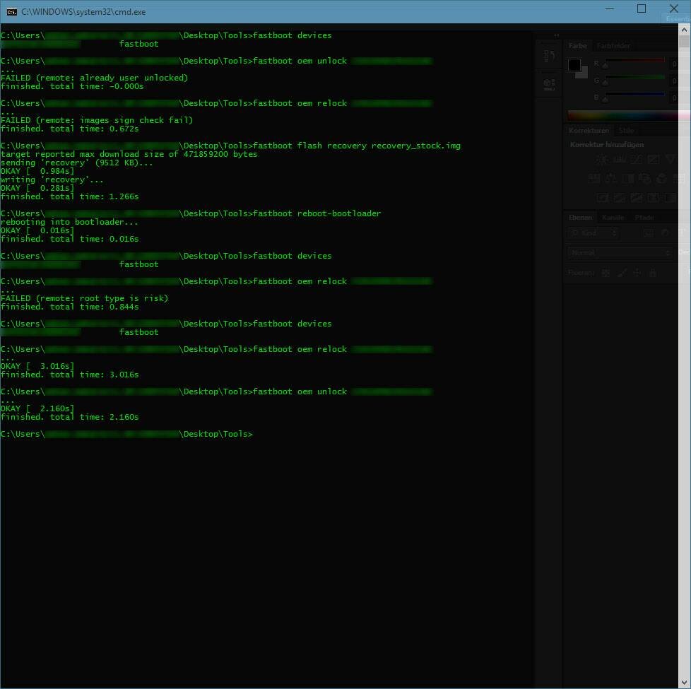

ich hab mal wieder ein Problem. Ich muss mein Handy jetzt einschicken und möchte vorher alles noch auf Werkseinstellungen setzen. Also habe ich factory reset gemacht und das Stock-Recovery geflasht, aber ich kriege den bootloader nicht relocked. ich habe alles ausprobiert. Bei "fastboot oem relock XXXXXXXXXX" erhalte ich eine Fehlermeldung "failed remote: root type is risk" und der bootloader bleibt unlocked.
Gibts da eine Möglichkeit den wieder zu sperren?

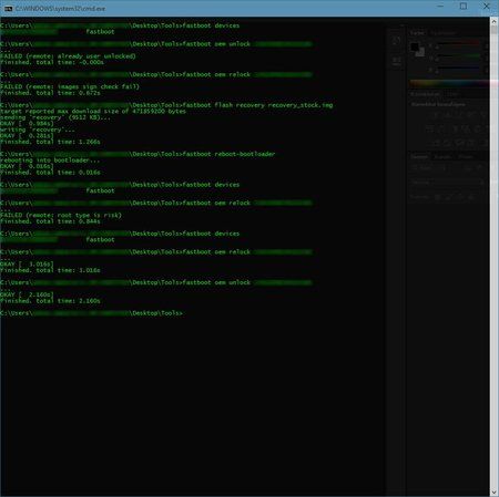

Bei xda wurde das gepostet, da steht dann ja, das es klappt, probier es mal...

Eine Rückmeldung wäre schön. Ich bin nach der XDA Anleitung vorgegangen. Bei mir wollte es nicht funktionieren. Habe die 127 benutzt.

also es klappt nicht. hab es mit 2 stock recoveries probiert, die ich hatte, aber ohne ERfolg. Es kommt immer noch der Fehler
...FAILED (remote: root type is risk)
finshed. total time 0.851s
mist wollte das handy jetzt einschicken
