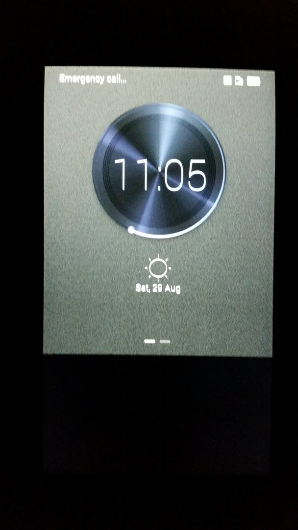

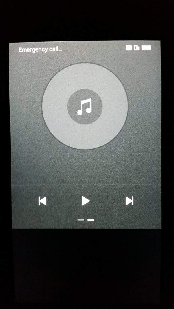

Hallo Leute
ich hab folgendes Problem, weiß aber nicht wie ich nennen soll, deswegen frage ich hier nach.
Ich komme von ErykineMT7_v1.1.0 und habe plötzlich, ohne etwas verändert zu haben, folgende Billdschirme
Das ist nicht das erste Mal, dass mir das passiert nur beim ersten mal hat geholfen mein System neu zu flashen. Jetzt kommt aber das Kuriose, Ich habe probiert:
Factory Reset + dalvik formatiert + ErykineMT7_v1.1.0_-MT7-L09-L10_B137SP03-KK-4.4.2
Kommt wieder dieser Bildschirm
Recovery geändert auf twrp
das gleiche nochmal: wieder dieser Bildschirm
Zurück auf Stock Recovery + dload force update
zurück auf die neuste cwm recovery
den kompletten internen Speicher formatiert
ErykineMT7_v1.1.0 geflasht
Ich bin ein bisschen ratlos und hoffe das ihr mir wenigstens sagen könnt, wie mein problem heißt das ich danach suchen kann.
Und bitte entschuldigt wenn ich gegen irgendwas verstoßen haben sollte, bin neu hier.
Aber sonst bis dahin,
Christoph

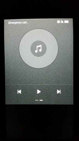

Das sieht aus wie der Flipcover Bildschirm...
Reaktionen: Noxor
Ach jetzt macht das alles einen Sinn...
wodurch wird dieser Flipcover Modus denn eingeleitet, denn ich besitze kein solches case....
muss ich mir jetzt sowas kaufen? :blink:
Hab ich leider auch nicht, wird aber eigentlich, soweit ich weiß, durch einen kleinen Magneten ausgelöst...
Ich denke mal das da bei dir ein Softwarefehler vorliegt der das Gerät praktisch in diesen Modus schickt...
Ist vielleicht irgendwas beim flashen schief gelaufen...
