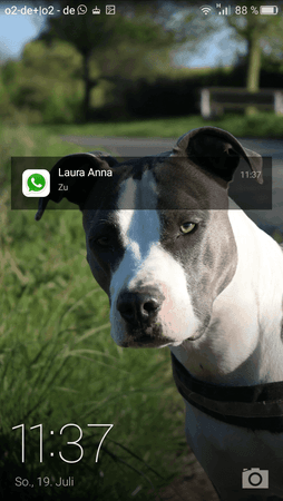

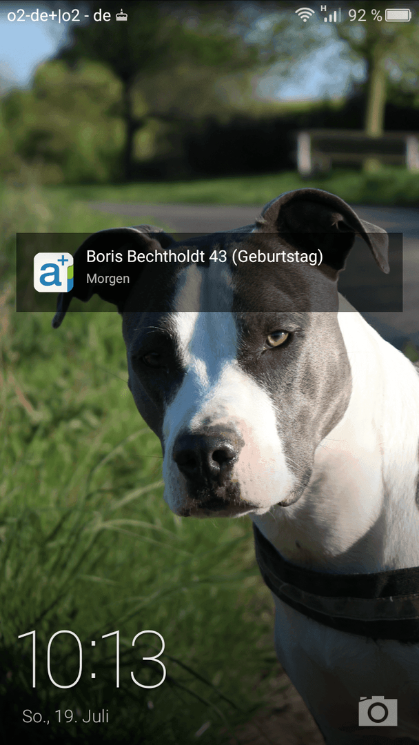

OK. Habe es selbst noch nicht versucht. Ich warte auf die finale dann will ich rooten.
Hier zwei Bilder wir es bei mir im sperrbilschirm aussieht.
Das sich das display kurz anschaltet habe ich nur wenn wa auf "popup immer "steht.
Diese Funktion habe ich deaktiviert da ich mein Handy meist einstecken habe und es dann ehh nicht sehe.
Ein mal WA und ein mal aCalenda+
Hab es bei mir auch so. Aber es ist scheinbar nicht möglich die Benachrichtigungen einfach einzeln vom Sperrbildschirm zu wischen oder? Bei meinem Nexus 4 mit Lollipop ging das noch. Wenn ich nun versuche eine Benachrichtigung wegzuwischen öffnet sich sofort die zugehörige App, bzw meine Pin Eingabe :-(
