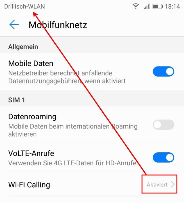

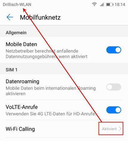

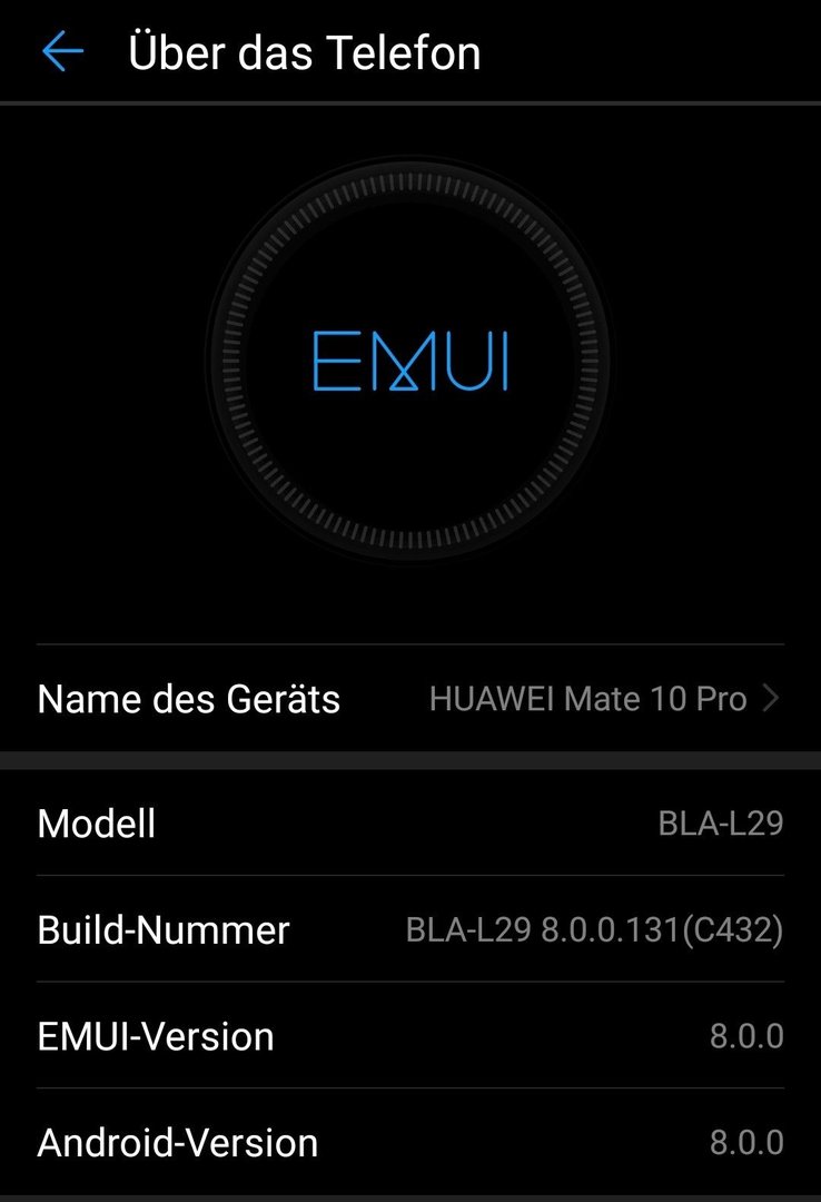

Bei mir ging es auch ohne Werksreset siehe Bild:
Beim Anruf in 4G fällt der Call jetzt nicht mehr auf 3G zurück. Das war für mich der Beweis, dass VoLTE funktioniert. Und der Verbindungsaufbau ist jetzt rasend schnell.

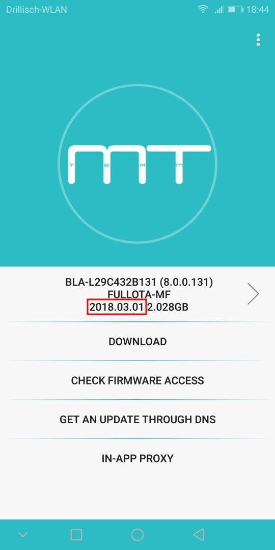

hast du die 131 von Februar oder von Anfang März? Februar ging, März dann irgendwie nicht mehr.
Reaktionen: spiderman99
@max-de
ich habe die Version von Anfang März:

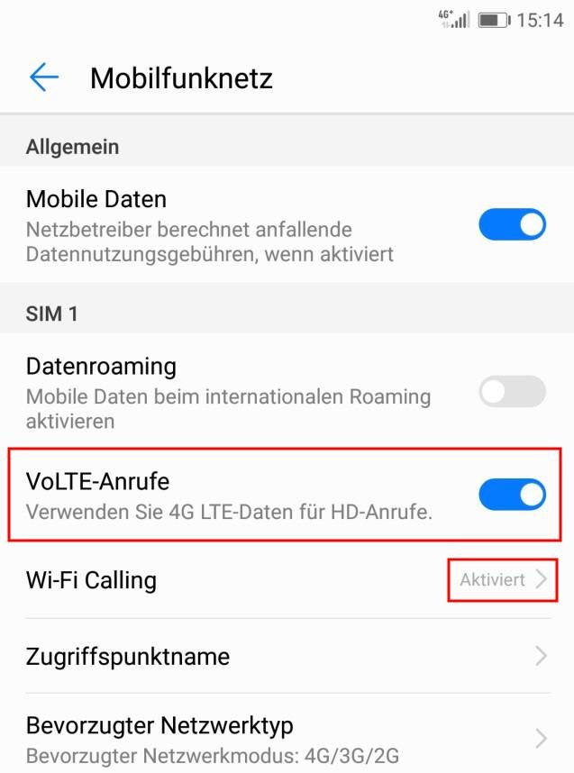

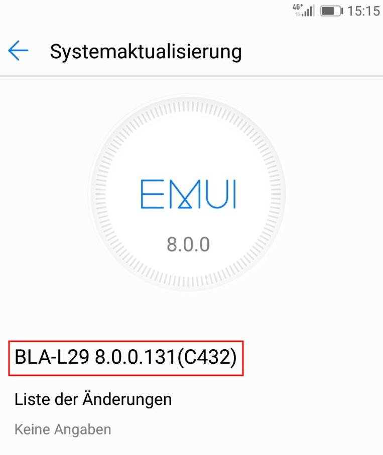

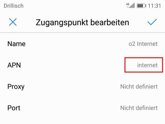

ich bin auch bei Simplytel / Drillisch und habe die März Firmware Version 131. bei mir funktionierte VoLTE nach Aufspielen der Version 131 sofort ohne die APN Parameter anpassen zu müssen.
Hier ein Screenshot:
@spiderman99
Der Screenshot sagt wenig aus, da der APN-Typ weiter unten steht und das Feld auch so heißt. Da stehen standardmäßg schon viele Werte mit Komma getrennt drin (z.B. "default,supl,mms,ia" usw).
Ist aber auch egal. Bei mir hat es ja wie gesagt auch erst problemlos funktioniert. Bei der ersten Version tagelang, bei der zweiten Version dann eben nur ein Tag.
Der Hinweis war als Tipp gedacht, für den Fall, dass es eben auf einmal nicht mehr geht.
