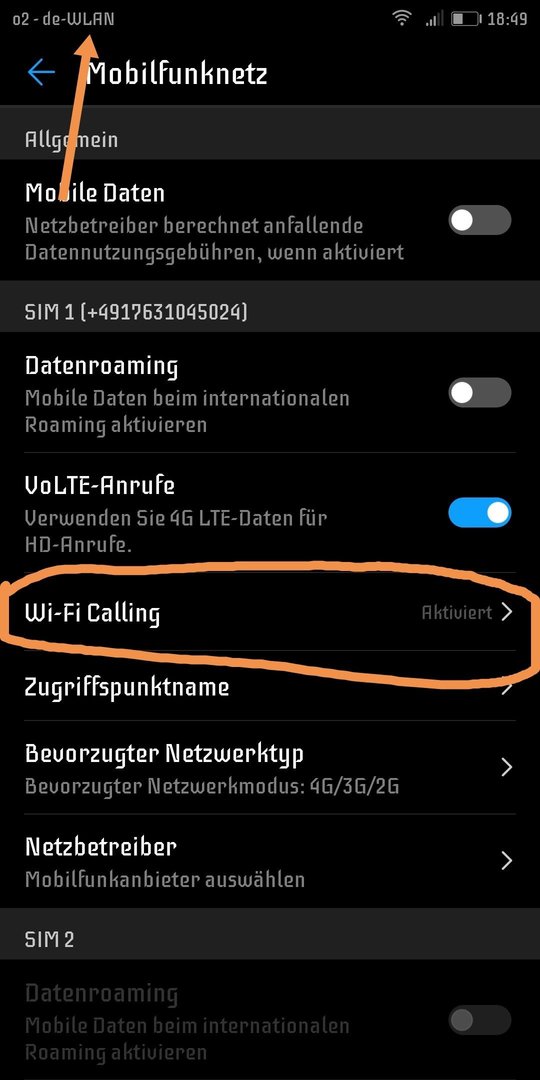

Hallo schau mal hier ob du ein Schalter hast siehe Screenshot
Wie du siehst steht oben neben o2-de WLAN somit ist WiFi Calling aktiv.
Volte findest du den Schalter 1 drüber. Um zu Testen ob bei dir Volte geht musst du im LTE Netz sein und Mobile Daten an haben dann wähle eine Nummer und schau ob das Handy im 4G Netz bleibt. Ist das der Fall geht Volte.

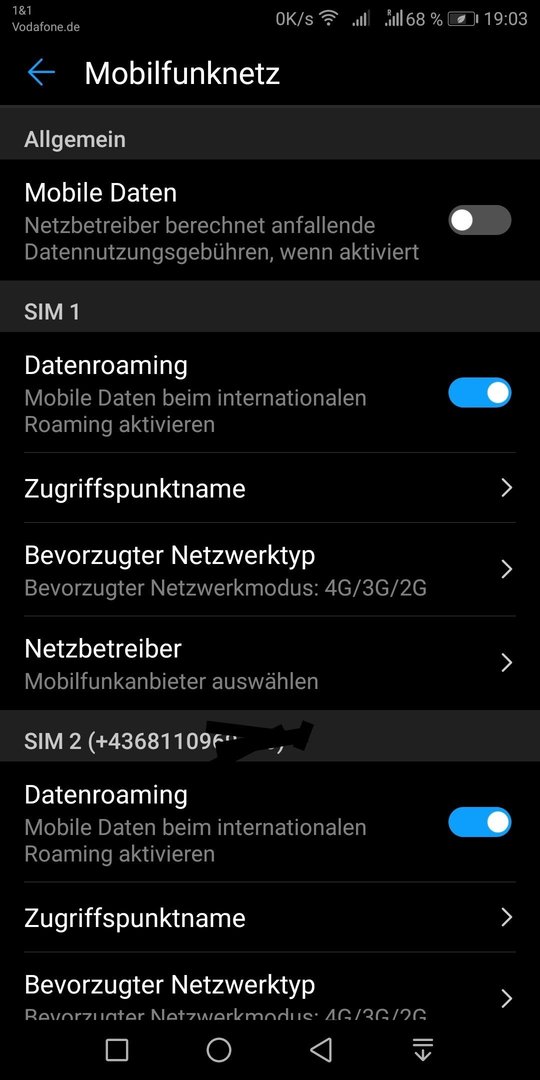

Da stehen bei mir weder bei der SIM1 noch bei SIM so ein Schalter. Ich habe die Android-137er-Version
Woran könnte das liegen? WiFi calling hat ja offenbar stattgefunden.
Dafür ist mir inzwischen etwas aufgefallen im Screenshot meiner Anfrage: Da scheint es doch eine Anzeige des WiFi callings zu geben: Eine winzige Sanduhr neben der Funkstärkeanzeige der SIM1

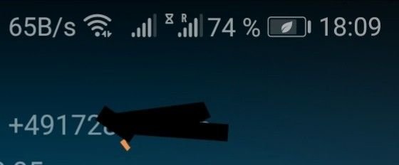

Leider weiß ich nicht wie es bei Vodafone dargestellt wird. Mach mal bitte Flugodus an und dann WLAN und rufe an. Dann bitte davon ein Screenshot.
@M--G
Das war ja schon der Screenshot vom WiFi call über SIM1 von #380 (1&1, nicht Vodafone; SIM2 ist Vodafone-Roaming von österreichischer prepaidCard)

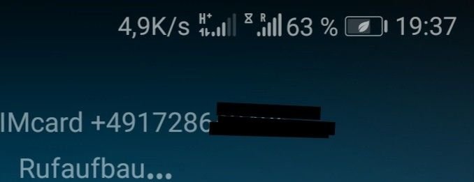

[doublepost=1523901441,1523899936][/doublepost]VoLTE -Test:

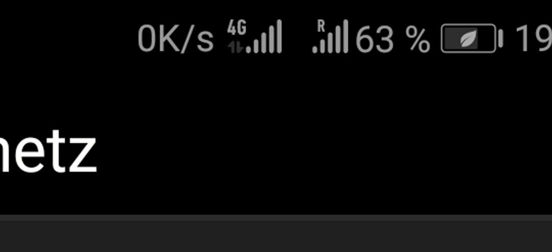

Im Mobilnetz von SIM1 (1&1) wird LTE= 4G angezeigt:
Beim Anrufen fällt die Verbindung auf 3G = H+ zurück, also offenbar kein VoLTE!

Die kleine Sanduhr hat nichts mit WLAN Call zu tun. Die zeigt an, dass mobile Daten pausieren.
Reaktionen: woodyfranky

WiFi calling scheint zu funktionieren, auch wenn in den Einstellungen der Schalter fehlt. Einschalten erfolgt aus dem Flugmodus > WiFi ein > Flugmodus aus > Telefonieren. Als Zeichen taucht nur die kleine Sanduhr in der Kopfleiste auf.
