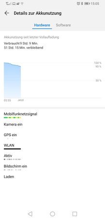

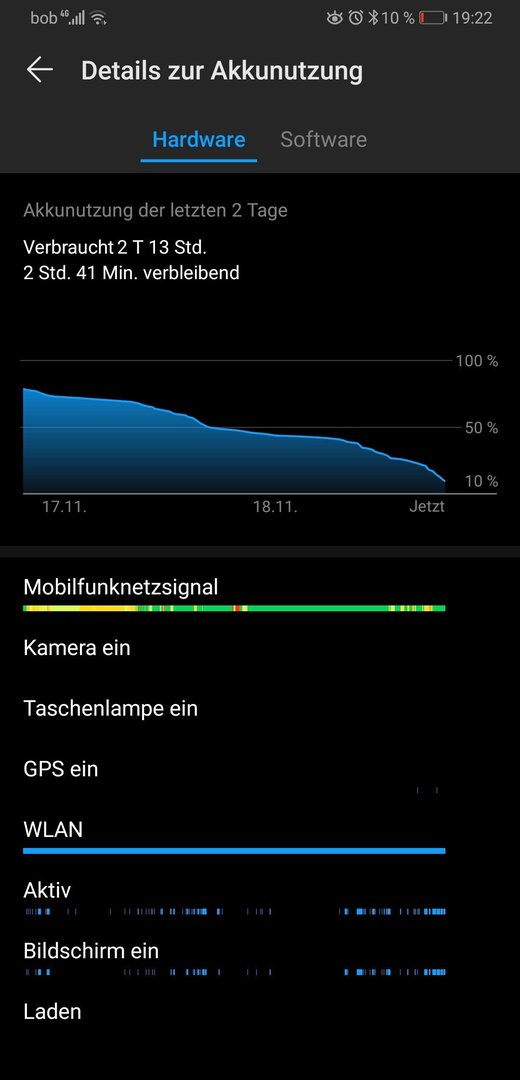

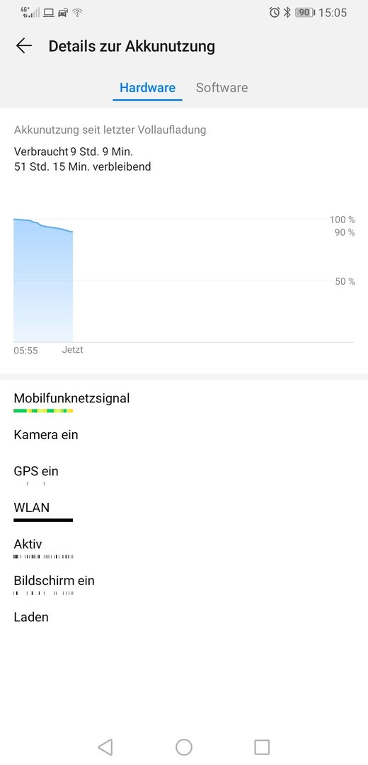

Zum Appetit machen.
Reaktionen: edlover

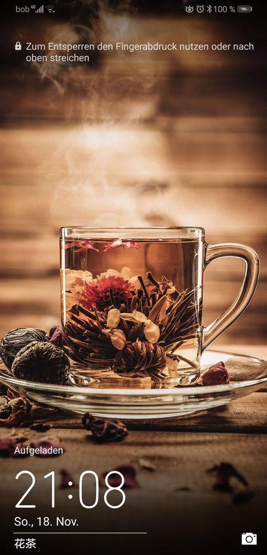

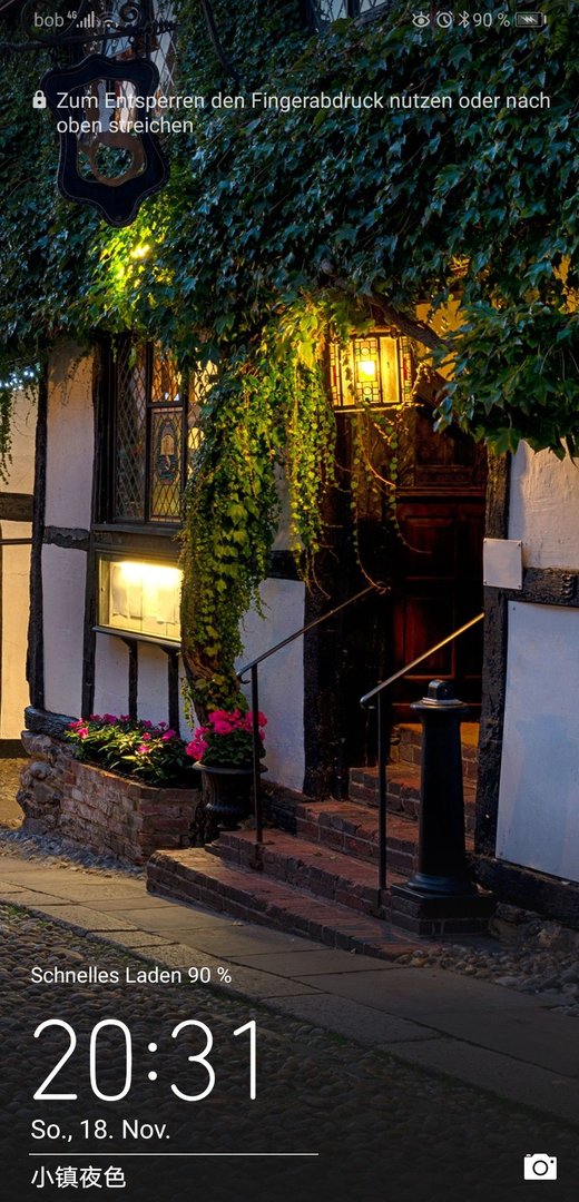

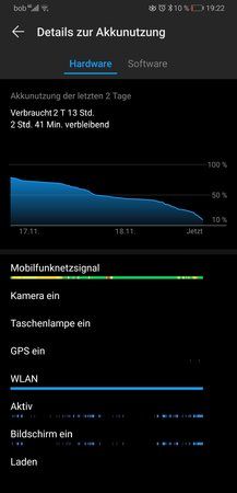

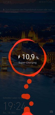

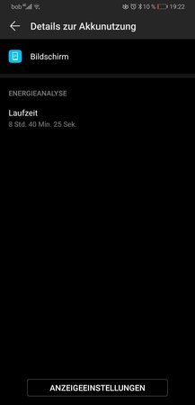

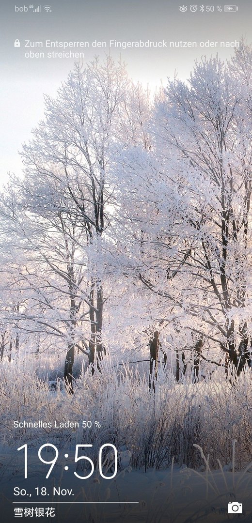

Um 19:24 begonnen zu laden mit SuperCharge bei 10%, um 19:50 schon 50%, um 20:31 dann 90% und voll um 21:08. Siehe Bilderstrecke auch mit Verbraucher und Bildschirmzeit.

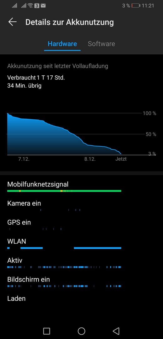

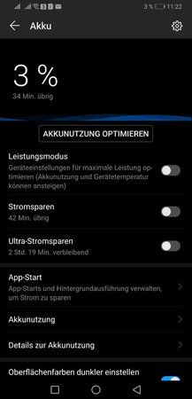

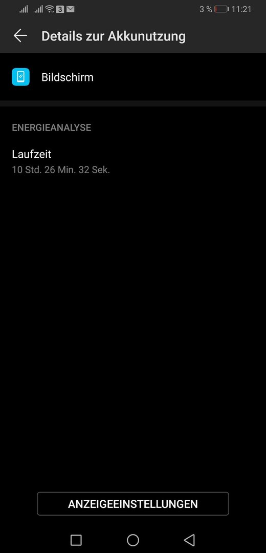

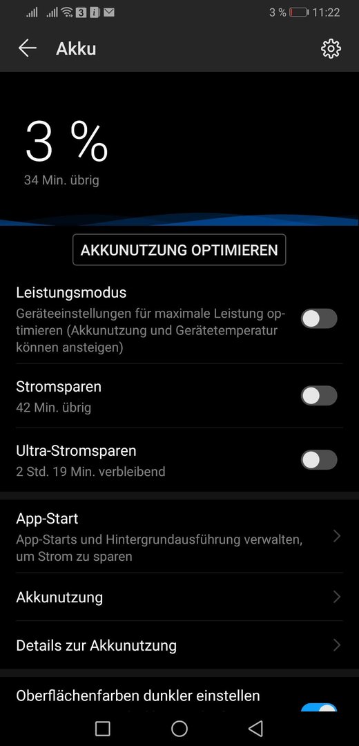

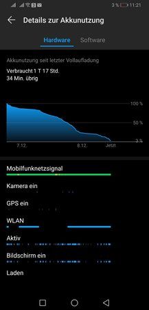

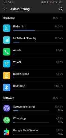

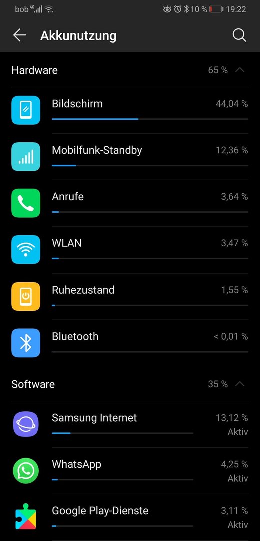

Habe das Mate 20 X (EVR-L29 - Produktion November 2018) seit dem 6. Dezember. Als ich es ausgepackt und angemacht habe, hatte es 53 Prozent Akku. Dann habe ich es eingerichtet und auf 100 Prozent voll geladen.
Mit der ersten vollen Akku Ladung bin ich einen Tag und 17 Stunden ausgekommen. Dabei lag meine DisplayOnTime bei knapp 10-einhalb Stunden. Das kann sich meiner Meinung nach durchaus sehen lassen. Ich denke wenn sich die erste Euphorie gelegt hat, komme ich auch 2 ganze Tage mit einer Akkuladung aus, vielleicht dann mit nur 9 Stunden oder so DOT. Auch das reicht mir.
Habe "Always On Display" nie an. GPS aber immer. Wenn ich unterwegs bin, dann schalte ich WLAN aus, damit er nicht ständig nach einem sucht. Mit meiner Telekom Sim Karte habe ich immer sehr guten LTE Empfang. Bluetooth ist immer nur im Auto aktiv. Helligkeit habe ich manuell eigentlich immer so auf 40 Prozent, nicht weil ich Akku sparen will, sondern weil es mir halt reicht. Hatte bis jetzt die Bildschirmauflösung auf "Smart" stehen. Werde es jetzt mal auf "FHD+" umstellen, mal schauen wie sich das auf meine Augen und den Akku auswirkt. Außerdem habe ich unter "Akku" die "Oberflächenfarbe" auf dunkel eingestellt.
Vorhin habe ich das Mate 20 X mit dem beiliegenden Ladegerät von 2 auf 100 Prozent aufgeladen. Folgende Entwicklung :
nach 35 Minuten = 52% Akku Stand
nach 60 Minuten = 78% Akku Stand
nach 2 Stunden und 10 Minuten von 2% auf 100% voll geladen
