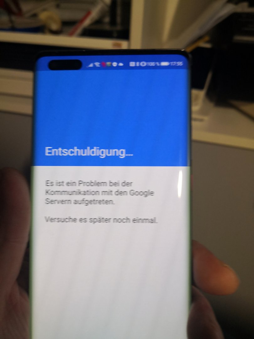

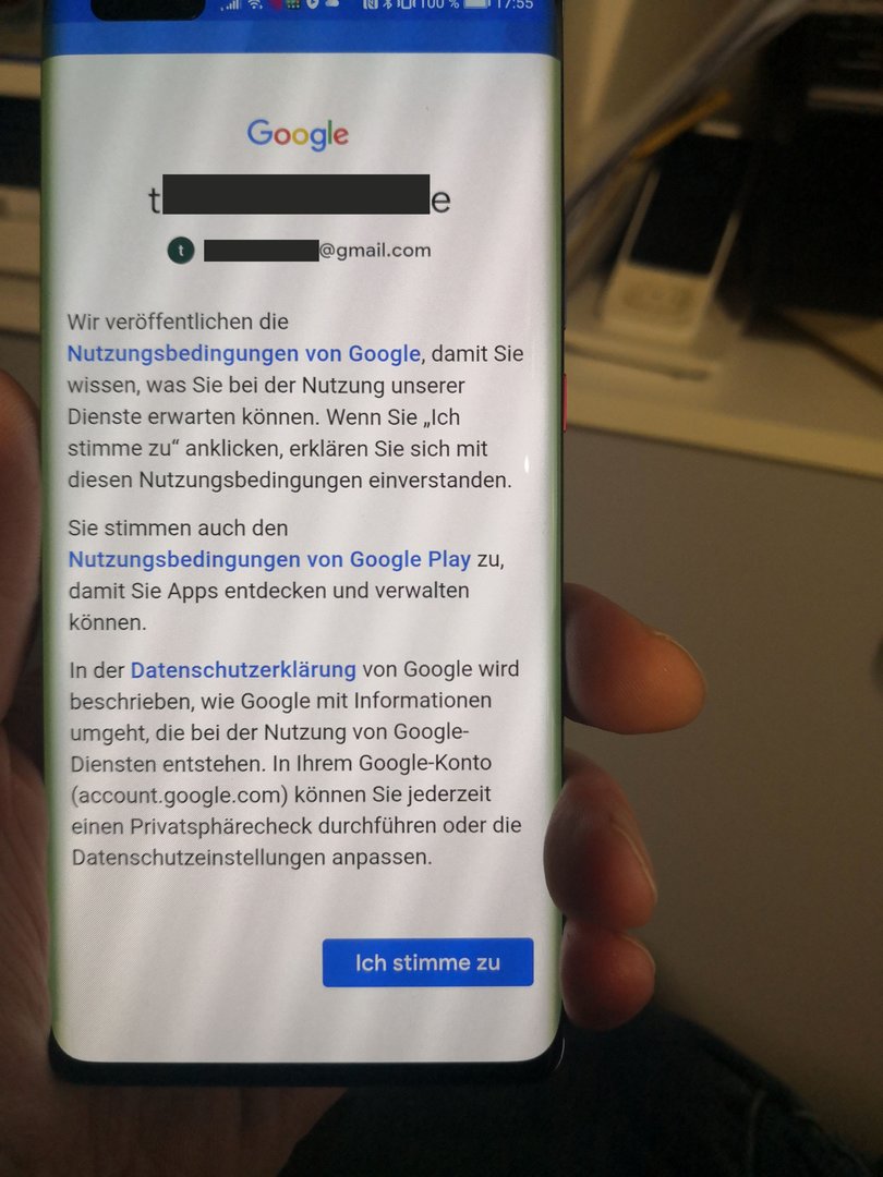

Kann es sein, das MicroG mit Emui 11 auf meinem M40P nicht funktioniert? Ich bekomme kein Google Konto angelegt. Ich kann zwar meine Benutzerdaten anlegen, muß das auf meinem anderen Handy bestätigen, das Konto wird erkannt und dann kommt, kann nicht auf Server zugreifen.

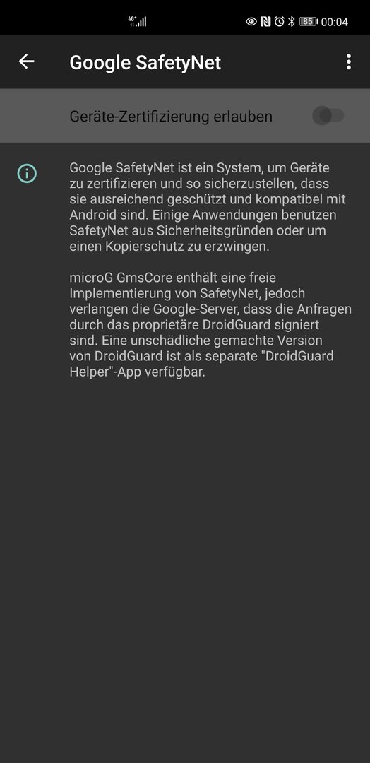

Der Fakestore macht eh nix und wenn ich es richtig verstehe braucht man DroidGuard Helper für den Fall, dass du eine App nutzt, die das Google SafetyNet erfordert.
Wie ist das gemeint?

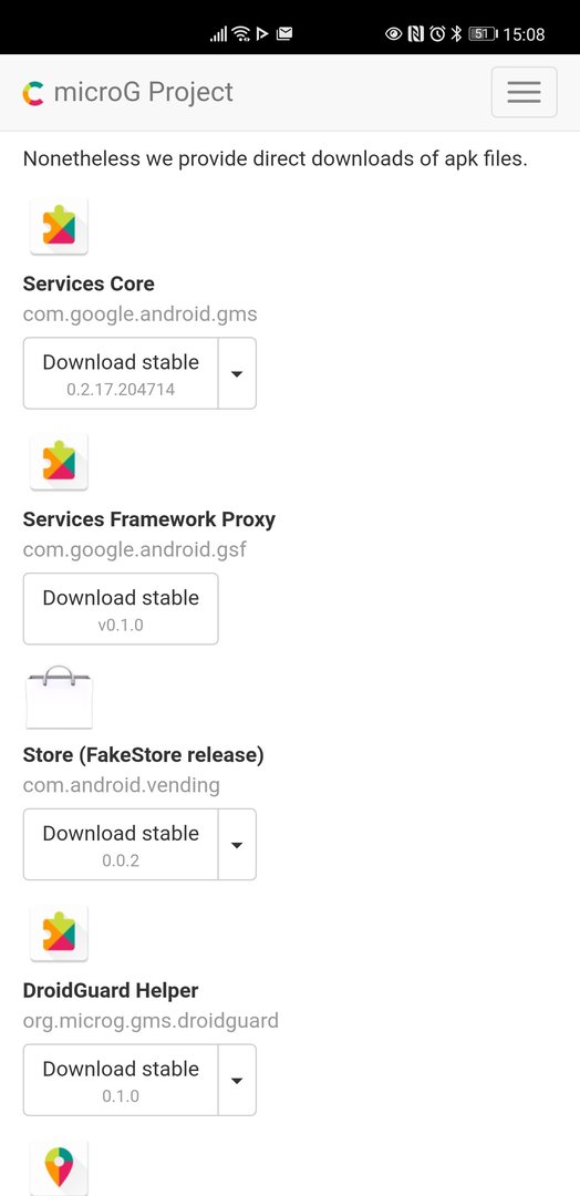

Ich nutze den F-Droid Client mit dem Repository von MicroG. Download - microG Project

Jaja... aber was heißt das was du mit Safety beschrieben hast???
Der Droidhelper in dem oben verlinkten Repo soll die von Google benötigte Signatur übernehmen. Schau mal in den MicroG Einstellungen. Dort ist es beschrieben. Mehr weiss ich auch nicht.

@Peter_HH der Link, den ich oben gepostet habe führt zu allen Downloads des MicroG-Projekts. Auch vom Helper.
