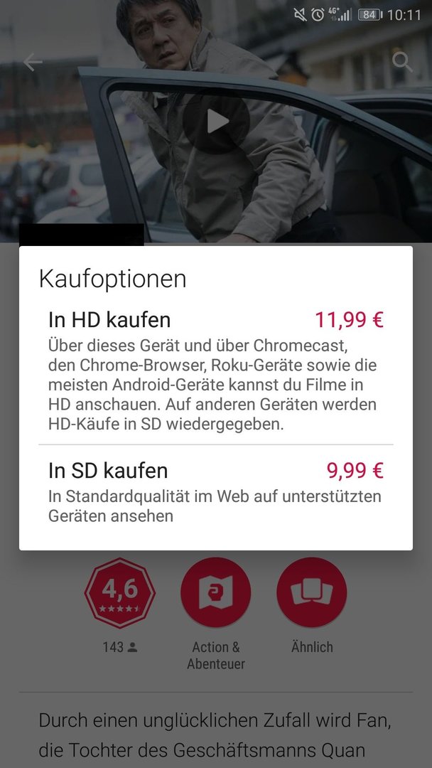

@Kikokanone
Ich kann in HD Qualität gucken.
@himalya
kannst du es bitte noch mal bei anderen filmen versuchen?
bei diesen film scheint es zu funzen, Aber andere filme wieder nicht. Die setzen Widevine Level 1 vorraus
das hängt wohl mit dem kopierschutz von dem jeweiligen film zusammen.
@Kikokanone
Du hast recht! Es funktioniert nicht mit allen Filmen... Hab mir den Film rausgesucht was du auch geteilt hattest (Der Dunkle Turm) und damit zeigt er bei mir auch den Hinweis mit SD an ☹️
@himalya
ja voll nervig oder?
ich will meine netflix serien in hd auf meinem mate 9 gucken.
sehe da aber nur sd pixel matsch :crying:
obwohl das mate 9 das locker schaffen könnte.

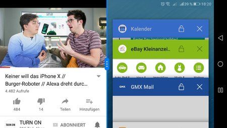

[doublepost=1520616307,1520615956][/doublepost]@himalya
Kannst du mal bitte so wie auf meinem Screenshot ein youtube Video gucken?
Denn wenn ich so gucken möchte im splitscreen dann flackert das Video immer egal welches.
Hast du das auch?
@Kikokanone
Ja das nervt wirklich und ich finde das nicht schön für ein highend Smartphone ..
Hab ich eben getestet ja es flackert ganz ganz leicht aber es flackert im Endeffekt und das sollte auch nicht sein
Bei mir flackert nichts im Splitscreen.
Ich muss aber auch sagen das ich solche Videos, wie du sie anscheinend siehst, nicht in einer großen Auflösung anschaue.
Da brauche ich kein HD/FullHd.
@okadererste
bei mir flackert es auch bei niedriger Auflösung.
Mir ist auch aufgefallen das wenn ich youtube videos im vollbild gucke, da werden die viedeos blasser, als ob da so ein grauer schleier drüber ist.
das ist im hochformat nicht. Mann sieht es auch gut wenn mann ein anderes handy daneben packt, beide volle helligkeit und das gleiche Viedeo im vollbild laufen lässt.
Schau mal.
Ist ein 4k test Video. Abgefilmt mit dem Screenrecorder.
Alle möglichen Sachen probiert.
Hochkant,Quer, Splitscreen....
Also so wird nichts schlechter.
