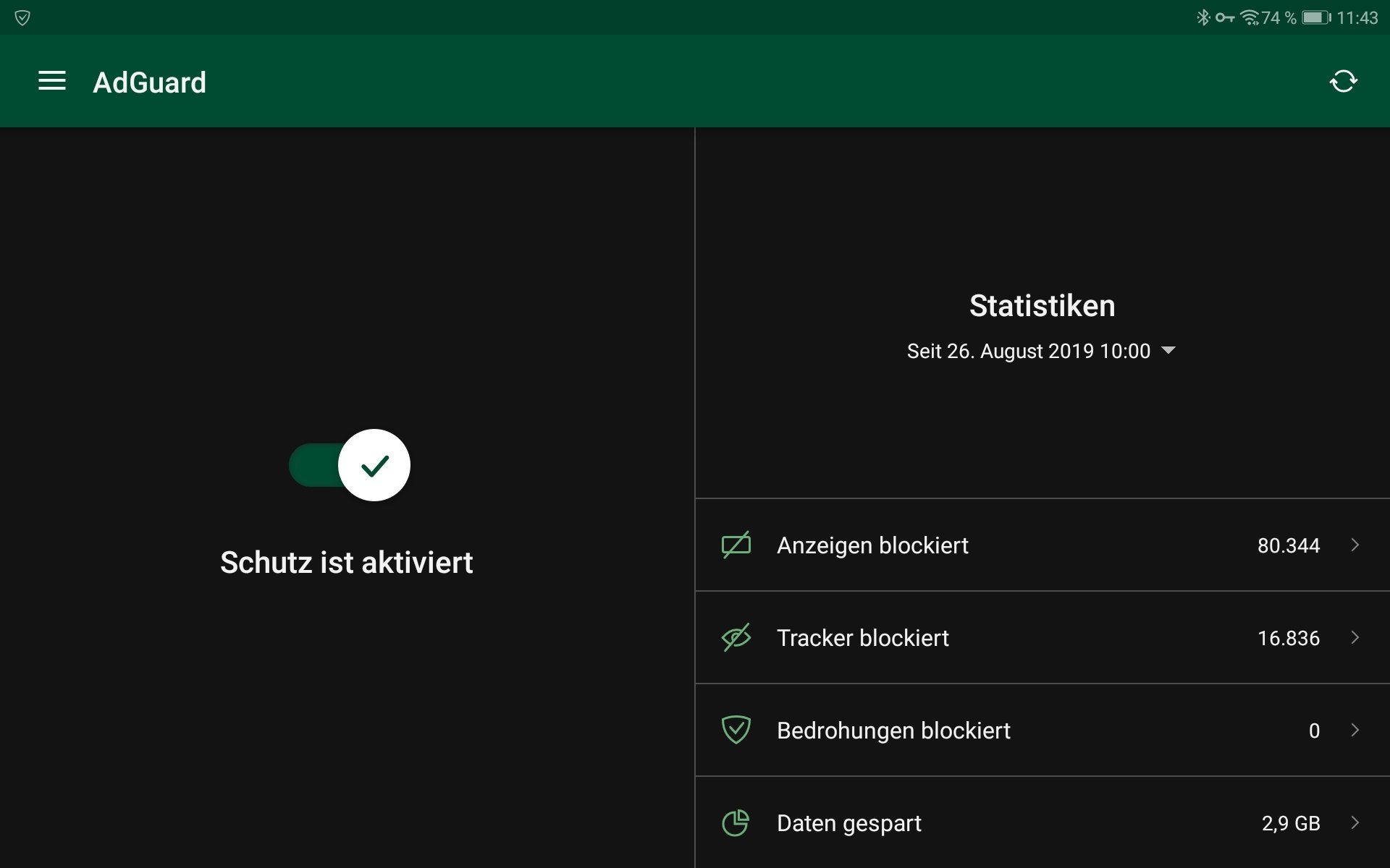

Bei Adblocking ist die Sache klar: Wenn man bereit ist, etwas Geld in die Hand zu nehmen, gibt es ohne Root mit Adguard die bessere Lösung als AdAway:
- Inhaltsblockierung anhand von hosts im Browser und in allen Apps
- Inhaltsblockierung anhand von Filterlisten im Browser und in allen Apps
- DNS-Filterung
- Phishing- und Malware Filter
- Schutz vor Trackern
- Whitelist
