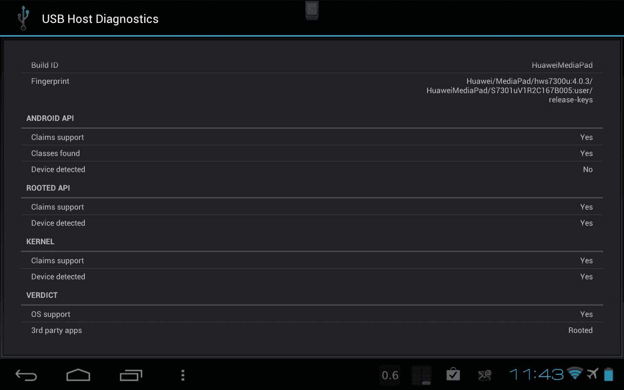

Habe jetzt auch Antwort vom icube support bekommen. Ich sollte einen USB Host mode Check machen mit https://play.google.com/store/apps/details?id=eu.chainfire.usbhostdiagnostics, Ergebnis siehe Anhang:
Habe Comecs ICS ROM und den Custom Kernel vom August und damit ist USB Host wohl nur fürs OS (z. B. Speichermedien) oder Root vefügbar, nicht aber für normale Apps :(
Wenn ich das richtig verstehe ist es vielleicht möglich den Kernel zu patchen um Host mode zu ermöglichen? Mal bei XDA fragen ...
