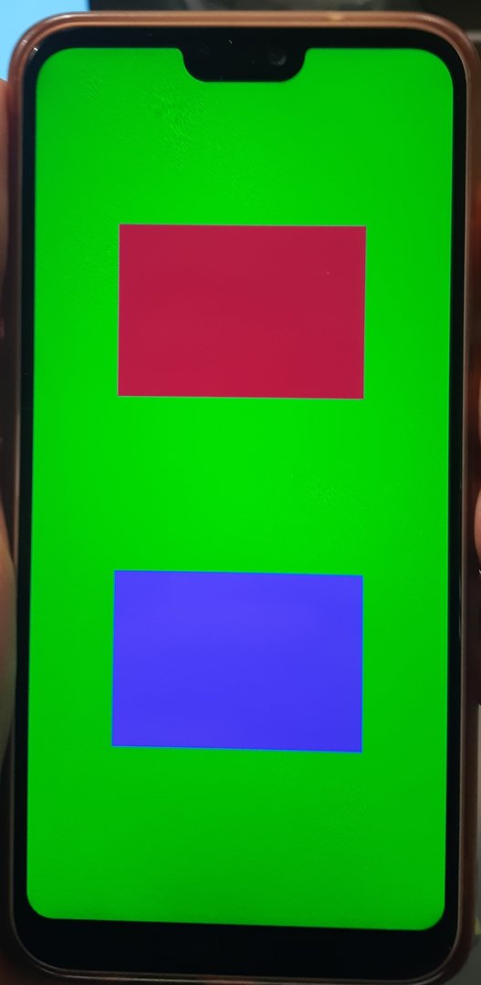

Gerade ist der Bildschirm wieder grün mit blauem und rotem Kasten.. mal abwarten..
Update: Also nach 5min start und vol+ tut sich nix, immmernoch weißes Logo/bootscreen
Reaktionen: Tecalote
@MarneusC Tja, dann sieht es erstmal nicht gut aus.
Ich gehe von einem Hardware Defekt aus - Bildschirm mit blauen und roten Viereck auf grün, deutet darauf hin.
Entweder Display im Eimer oder die Batterie

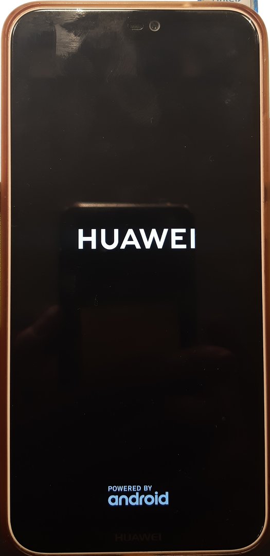

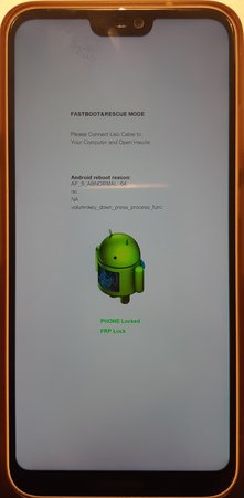

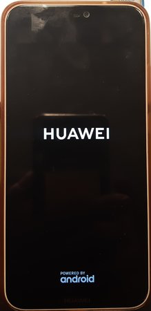

So, jezt hab ich nochmal rumgespielt:
Mit Ladekabel am PC:
Einschalt + Vol+ : Huawei
Einschalt + Vol- : Fastboot & Rescue mode
Einschalt + Vol + & Vol- : RGB Bild für ca. 2 sec. dann Neustart.
Stehen geblieben ist es nur einmal, (das Gerät wollte dass ich das abfotografieren kann ;-))
Ohne Ladekabel:
Einschalt + Vol- : Huawei
Einschalt + Vol + & Vol- : RGB Bild für ca. 0,5 sec. dann Neustart
RGB: Nach defekter Grafikkarte sieht das aber nicht aus.
Besteht Hoffnung oder ist das ein Fall von Handyflug aus dem 10. Stockwerk?

@BrickP20lite Da lässt sich leider wirklich nichts mehr machen.
Wäre noch Garantie drauf, würde selbst die Reparatur Werkstatt von Huawei nichts anderes machen, als das Mainboard zu tauschen...
