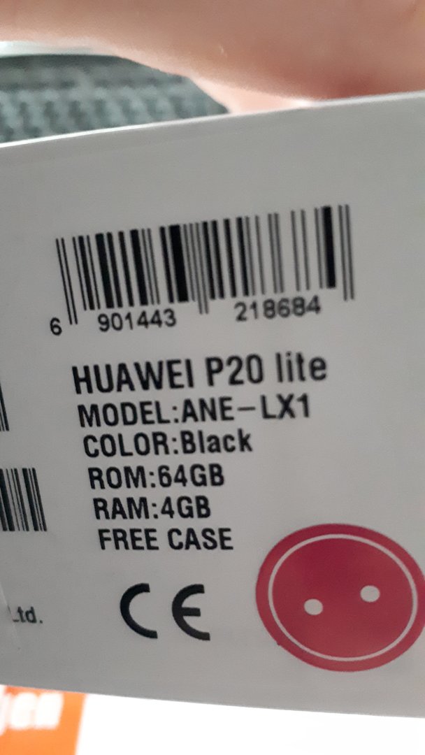

@tecalote
wie kann ich dir zwei Bilder des Originalkartons zukommen lassen?
faps
@faps Ja, bitte
Musste übrigens in meinem Post davor einen Link korrigieren (den zweiten)
Reaktionen: M--G
@tecalote
wie genau mache ich das?
@faps Du meinst - Bilder vom original Karton hochladen?
Im Browser über "Datei hochladen"
Reaktionen: faps und M--G
Manchmal ist man blind.
Sorry.
Reaktionen: Tecalote
@faps
Du solltest deine IMEI unkenntlich machen.
Reaktionen: M4Tr1x und faps
@M--G
mach ich.
Ich dachte nur @tecalote braucht genau diese Info.
@tecalote
Gibst Du mir kurz Bescheid wenn du drübergeschaut hast?
Dann lösche ich die Bilder.
Reaktionen: Tecalote und M--G

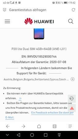

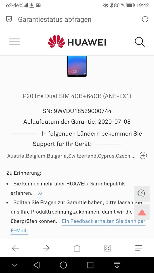

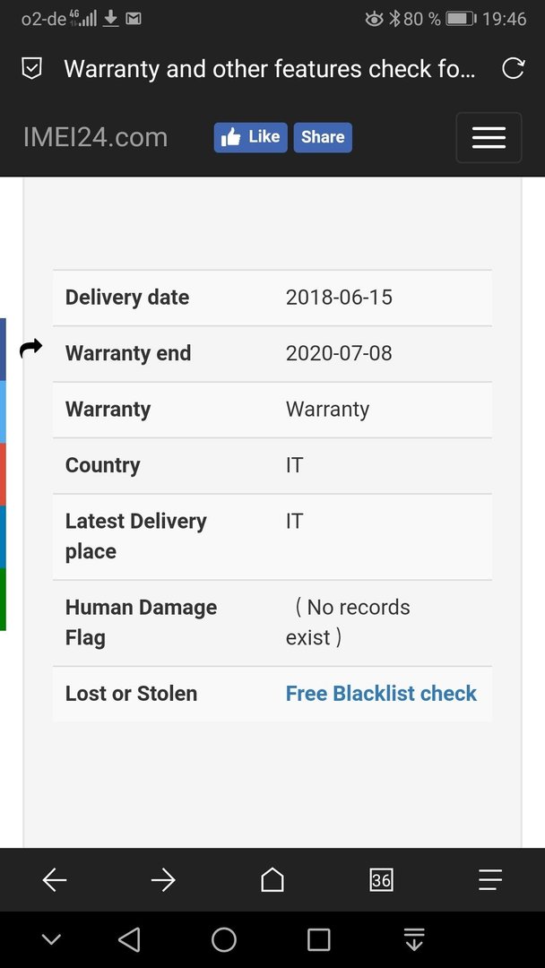

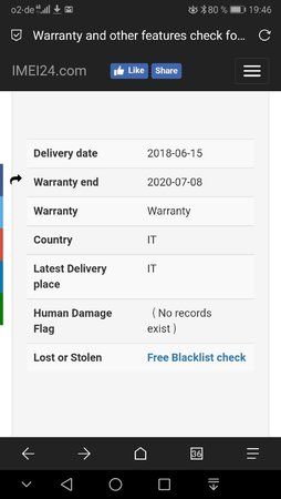

@faps Garantie bestünde noch. Du könntest es auch zu Huawei Service senden...
Die würden das kostenlos reparieren.
Einfach sagen: Gerät hat sich nach einem Update aufgehangen.
Anscheinend wurde das Gerät bei Aldi gekauft...
Falls Du es dennoch selbst reparieren willst - ich melde mich morgen wieder, muß zur Nachtschicht
