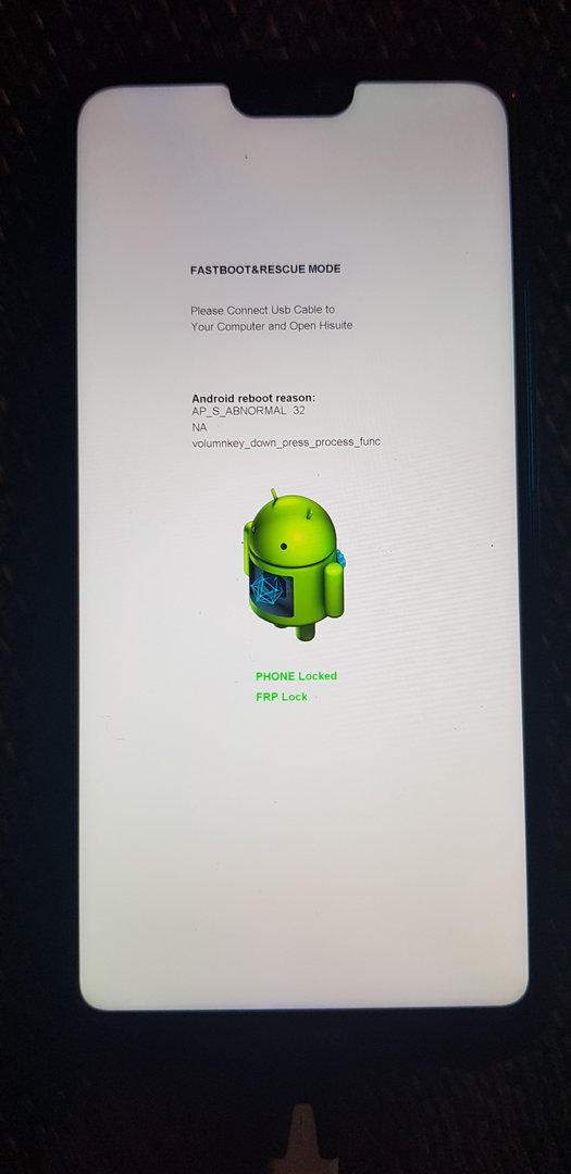

Ich füge mal ein Bild an welches ich bekomme wenn ich das Handy nicht am Strom sondern am Pc anschließe und Power + Lautstärke drücke. Dazu öffnet sich dann Hisuite. Das Programm erkennt mein Handy aber auch nicht. Und über den Arbeitsplatz kann ich auch nicht auf das Handy zugreifen.
Kenne mich persönlich gar nicht mit dload und flashen oder diesem DC Phoenix Programm aus..
Der Bootloader Bildschirm mit dem Android Männchen = Fastboot Modus kommt normalerweise bei angeschlossener USB-Verbindung mit der Tastenkombination Vol- (leiser) und Einschalttaste!
Nicht mit Vol+ (lauter) und Einschalttaste - diese Tastenkombination führt normalerweise mit USB-Verbindung ins Huawei eRecovery (wo es die Option zum "Download latest version and recovery" gibt).
Dieselbe Tastenkombination führt ohne USB Kabel Verbindung ins normale EMUI Recovery (wo es die Option "Wipe Cache", und "Factory Reset" gibt).
Wenn es möglich ist, in eine der beiden Recoverys zu starten - mit der richtigen Tastenkombination, dann kann man das Gerät noch retten.
Bitte testen.
Und ich kann Dir dann auch erklären, wie es mit dem flashen funktioniert und wo Du die Firmware her bekommst.

@AlcatelOT997D Wenn FRP locked ist, ist auch der Bootloader zu. Bei geschlossenem Bootloader - siehe auch Screenshot hier - ist es ausgeschlossen, dass jemand "experimentiert" hat und wenn, dann wurde ordnungsgemäß die Firmware geflasht - denn FRP und Bootloader = locked (ansonsten würde bei Bootloader relocked stehen).
Somit muß auch das Recovery in Ordnung sein.
Funktioniert Vol - und Power im ausgeschalteten Zustand, um ins Fastboot zu kommen?

@AlcatelOT997D Gut, @lekerk hat zwar selbst kein Foto davon gepostet, aber folgendes gesagt:
lekerk schrieb:
-Phone als auch FRP Locked siehe Beitrag #61
Ich beziehe mich schon auf ihn und seinen Beitrag 😉
Reaktionen: Sammy1998
@tecalote im Nachherein kann FRP und Bootloader auch wieder gelockt werden.
Reaktionen: Tecalote
@AlcatelOT997D Ja, aber dann steht dort "relocked" und nicht "locked" Bei "locked" ist der Bootloader original zu, was gleichbedeutend ist, wie das Firmwares entweder manuell oder per OTA korrekt geflasht wurde(n)
tecalote schrieb:
Hast Du das genau so gemacht?
Ja habe ich, vermutlich liegt also Fall 3 vor oder eventuell die Recovery zerschossen.
Ja das funktioniert und sieht genau so aus wie bei Beitrag 61
Relocked steht nicht da.

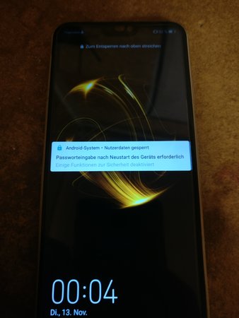

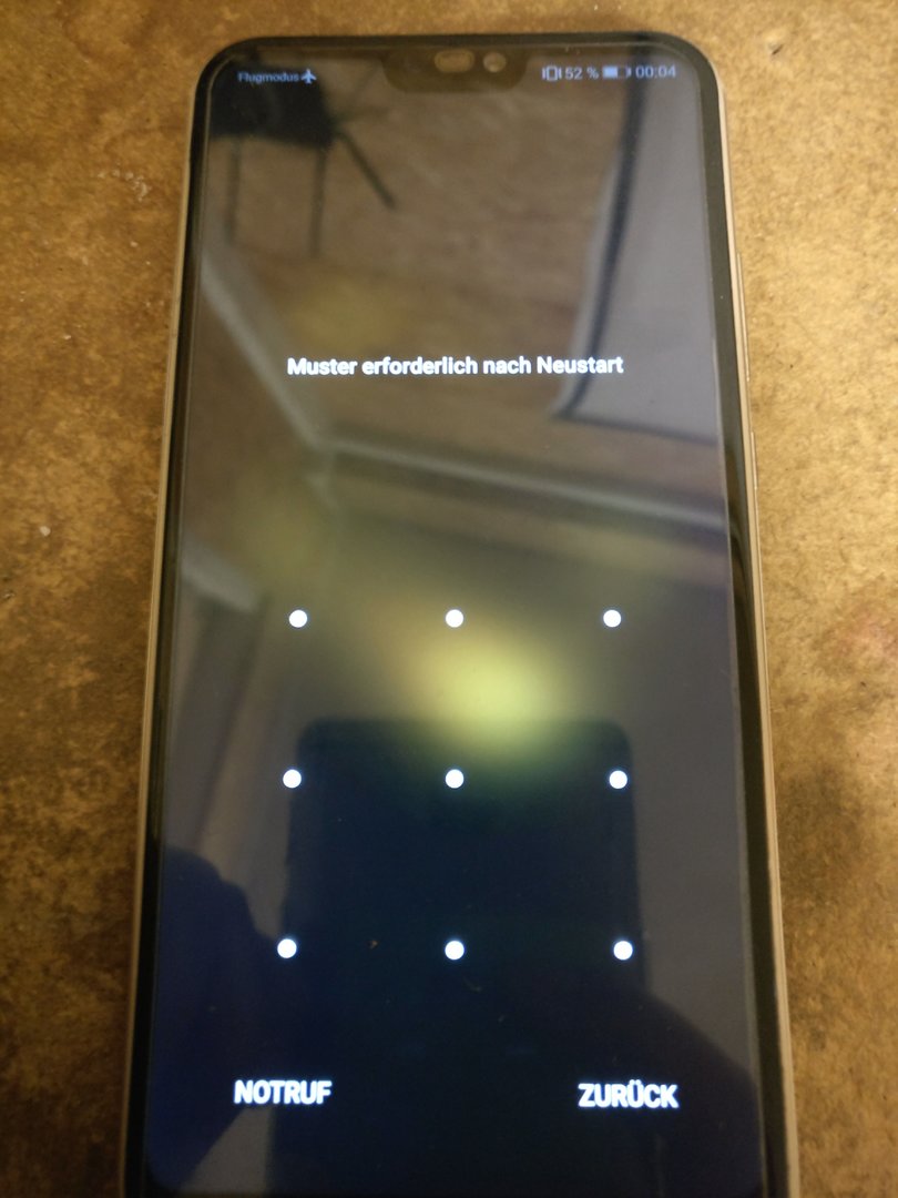

Anbei mal noch 2 Bilder und beim anschauen stellt sich mir jetzt erst noch folgende Frage.
Ist das Entsperrmuster nach Neustart was anderes wie das Entsperrmuster im Betrieb?

@lekerk wie verhält sich das Smartphone, wenn du im ausgeschalteten Zustand mit Vol + und Power Taste ins Recovery willst - nichts tut sich oder startet normal?
Entsperrmuster beim Start und im Betrieb sind gleich

@lekerk Ich gehe davon aus, dass durch den Geräte-Neustart - siehe Text am Screenshot 2 - das Passwort bzw. das Entsperrmuster verlangt wird und solange das nicht eingegeben ist sind "Einige Funktionen zur Sicherheit deaktiviert" (steht so da).
Und daher wirst Du das nicht ins Recovery kommen! Das ist der Grund, warum es sich nicht ansteuern lässt. Hier greift bereits die Factory Reset Protection (FRP).

fastboot oem oeminforead-SYSTEM_VERSION
Wenn man im Terminal am Rahmen des Fensters das Kontextmenü über Rechtsklick aufruft, kann man alles auswählen und danach kopieren.
Das Ergebnis hier posten (ab dem 2.Befehl).
