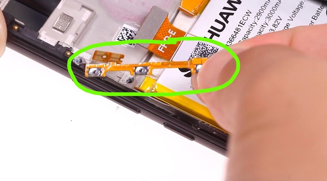

@lekerk
lekerk schrieb:
Das sehe ich auch so... habe das Gerät auch wieder geöffnet da ich dachte der VOL+ Knopf hat vielleicht ein Problem.
Aber er arbeitet einwandfrei und hat auch Kontakt.
Wie hast du die Vol + Taste überprüft, ob sie Kontakt hat - ob das Plastik der Taste auf den Kontakt kommt? Was ist mit mit dem Kontakt der Tastenfolienplatine zur Hauptplatine? Nicht das dort ein Kontaktproblem der Vol + Taste besteht. Oder hat die Folienplatine der Tasten eventuell eine Beschädigung, wie etwa einen feinen Haarriss? ggf. musst du mit einem Multimeter ran und Durchgang messen. Und auch die Kontakte für die Tasten auf der Hauptplatine überprüfen.
Reaktionen: Tecalote
@lekerk
ROT: Die Kontakte auf der Hauptplatine für die Tasten Vol + , Vol - und Power.
Eventuell vorsichtig etwas nachbiegen.
BLAU: Kontaktfläche der Folienplatine der Tasten Vol + , Vol - und Power
GRÜN: Folienplatine für Vol + , Vol - und Power
Ja, und dann hab ich noch etwas Lehrenband dazwischen zum testen, hat aber bei der VOL+ keine Änderung gebracht.
Ich schaue mir die anderen Kontakte auf der Hauptplatine nochmal an, optisch sieht mMn. alles ok aus.
Reaktionen: Sammy1998 und Tecalote

Wollte mich nun nach dem Urlaub endlich mal zu dem Problem zurück melden.
Die gelieferte Folienplatine war leider beschädigt (ohne Lupe zu erkennen, hatte den Brief vor dem Urlaub leider nicht geöffnet) dann habe ich fast 2 Wochen auf Ersatz warten müssen...
Gestern hab ich sie dann getauscht, siehe da Recoverymode mit Vol+ und Power funktioniert 😃
Gerät ist nun zurückgesetzt und funktioniert einwandfrei, einen neuen Pin oder ein Entsperrmuster habe ich erstmal nicht vergeben.
Habt nochmal vielen Dank @AlcatelOT997D + @tecalote !!!
Das nächste Projekt wartet schon, eine Huawei Watch 3 Pro benötigt ein neues Gehäuse samt Glas.
Reaktionen: Tecalote und Sammy1998
@lekerk prima, dass du es hinbekommen hast. War also nur das Hardwareproblem der Folienplatine für die Tasten.
