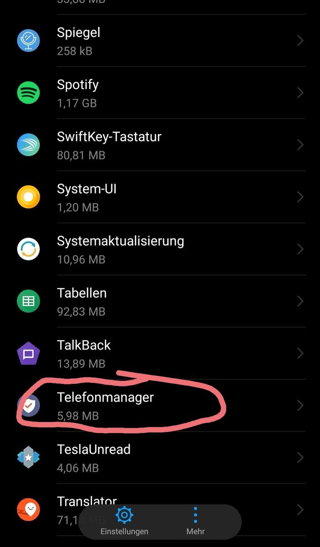

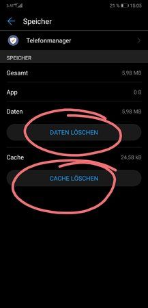

Einstellungen - Apps und Benachrichtigungen - Telefonmanger auswählen und die Daten da drinnen löschen und den cache

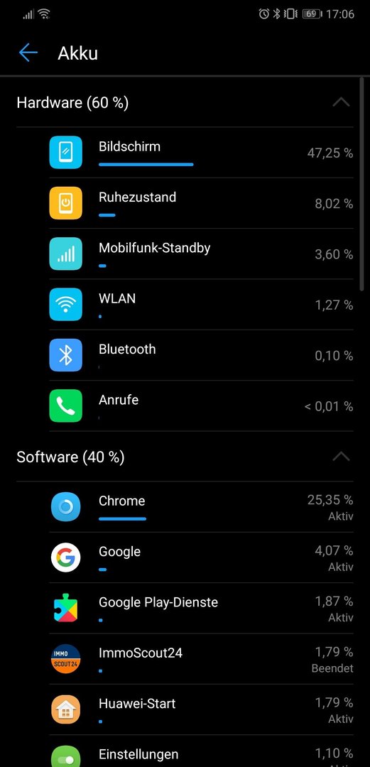

Alle genannten Tricks habe ich angewandt, Akku bleibt katastrophal.

Seit dem Update auf die 152 ist Huawei Start bei mir auch immer unter den Top Verbrauchern. Das war mir vorher nicht so aufgefallen. Sonst war da immer Chrome oder die Google Play Dienste immer weit oben.
Mal im Auge behalten.

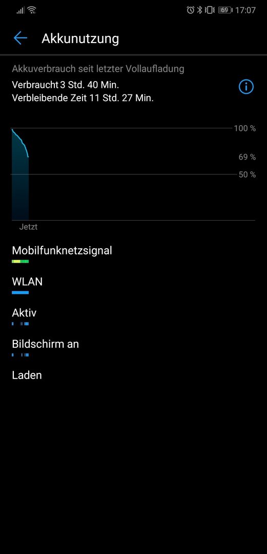

Hey Mopsfreund @Frankithepug , ich finde Deine Kurve fällt für die Aktivitäts- und Bildschirm-Anzeige im Verhältnis echt zu steil ab. Da scheint tatsächlich was im Hintergrund am Akku zu ziehen. Die Frage ist: Was hast Du bereits unternommen? Hast Du mal geschaut, welche App besonders heraussticht, mit Apps wie GSam oder BSS? Hast Du mal im abgesicherten Modus geguckt, ob es dann verschwunden ist? Hast Du schon mal das Telefon rebootet? Hast Du es schonmal einfach so ein paar Stunden im Standby liegen lassen und geschaut, was passiert?
Reboot, wipe cache usw fast täglich gemacht. Standby Verbrauch ist bei ca 3-10% pro Stunde. Wo sehe ich bei Gsam welche App was zieht?
