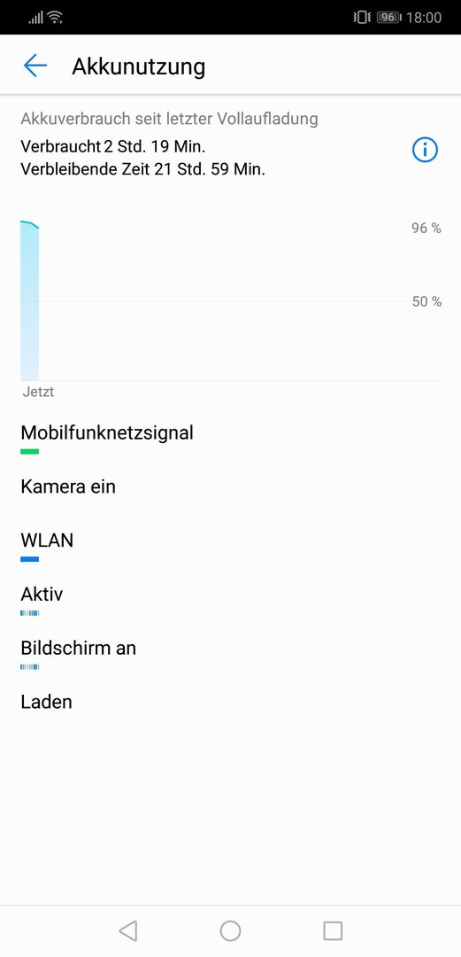

@Frankithepug @kpmpleissa So, hab den Akku dann heute voll geladen und danach direkt das WLAN am Phone neu eingerichtet, jetzt hab ich ein komplett anderes Verhalten als die letzte Zeit! Display war jetzt knapp eine Stunde an... :)

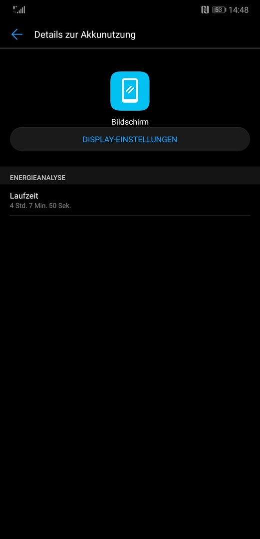

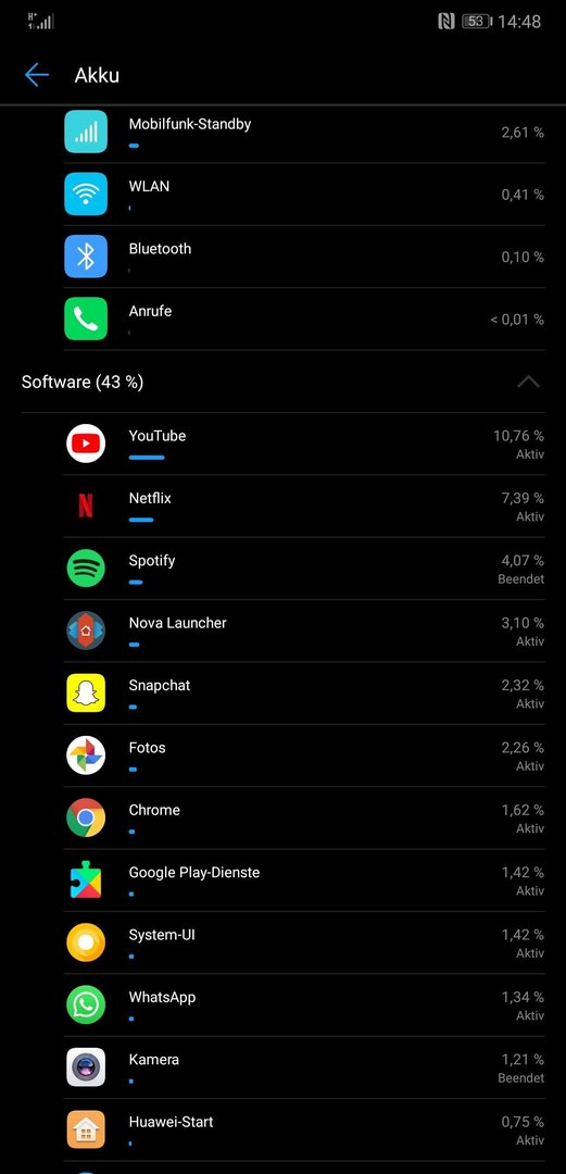

Bei mir ist nach wie vor alles in bester Ordnung habe keiner lei Akku Optimierungen getroffen . NCF immer an uns GPS auf Hohe Genauigkeit.
LG
Reaktionen: kpmpleissa
