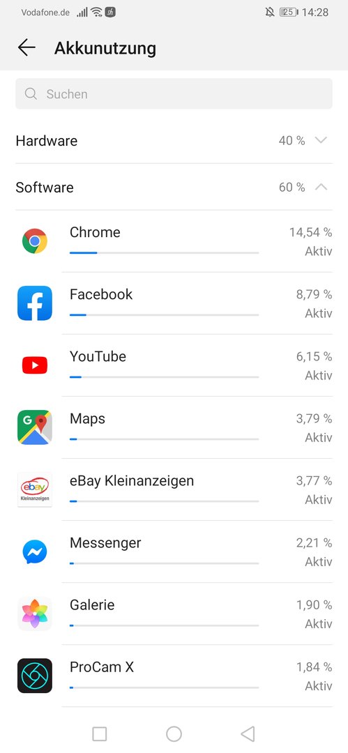

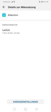

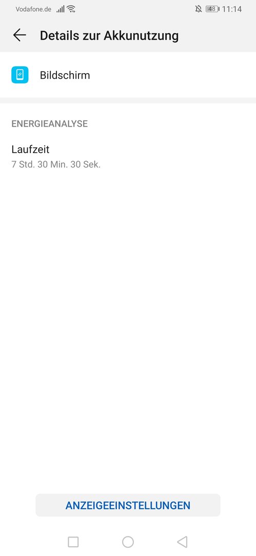

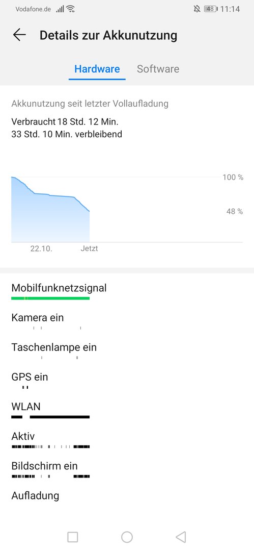

Ich denke, das kann sich sehen lassen.
AnhÀnge

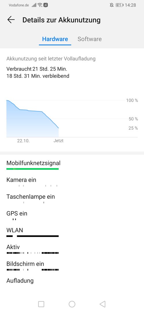

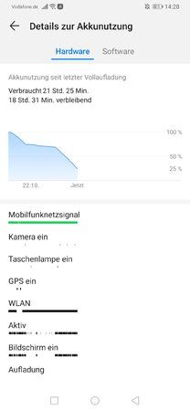

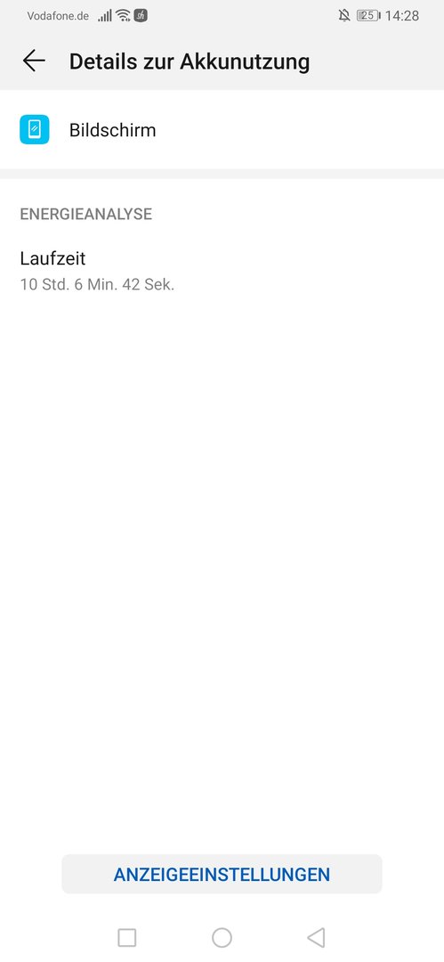

So ich krieg das Teil einfach nicht leer...
AnhÀnge
Gleiche bei mir mit meinem P30. Morgens vom Strom abziehen, und am nĂ€chsten Tag abends vorm schlafen gehen noch 30% Akku. Screen-On-Time liegt dann zwischen 9 und 10 Stunden bei mir (und ich surfe und texte wirklich ne Menge. Zudem viele Apps im Hintergrund). Kein Vergleich zu meinem alten P9, mit dem ich (mit GlĂŒck) mit Ach und Krach ĂŒber den Tag kam (musste dafĂŒr meistens wĂ€hrend des Tages nochmal nachladen. grausam). :)

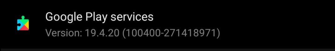

Ok, dann versteh ich das nicht. Bei Euch tauchen die Google Play Dienste nicht auf in der Verbrauchsstatistik, bei mir sind die wieder mal auf Nr. 1.
Reaktionen: Hacki1962
@GigaTom
Was hast du fĂŒr eine Version?
@DerBrave007 Zock mal CoD Mobil 😄
@maatik
Die selbe.
@GigaTom Google Play Dienste haben doch "regelmĂ€ĂŸig" Schluckauf und saugen dann am Akku wie nix. Cache löschen und/oder auf Werksversion resetten (wird automatisch wieder geupdated) behebt das fĂŒr eine Weile.
Reaktionen: HerrDoctorPhone und GigaTom
Ja, ich weiß. Ist aber alles schon gemacht.
