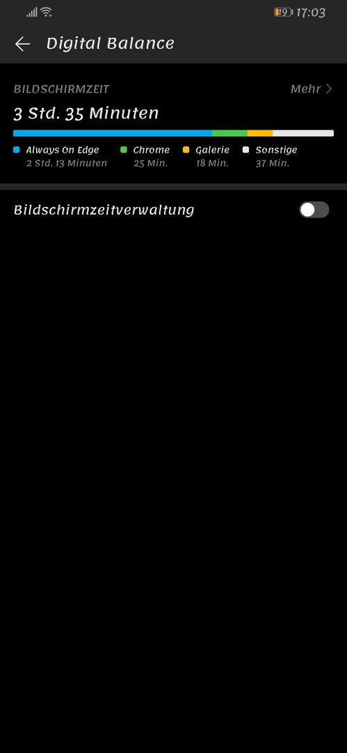

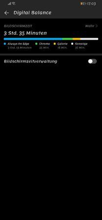

Also nur bei aktivierter Dauer Uhr ist der Akku Verbrauch so hoch... ansonsten hält es sich ja in Grenzen.
Reaktionen: The-Conscience
