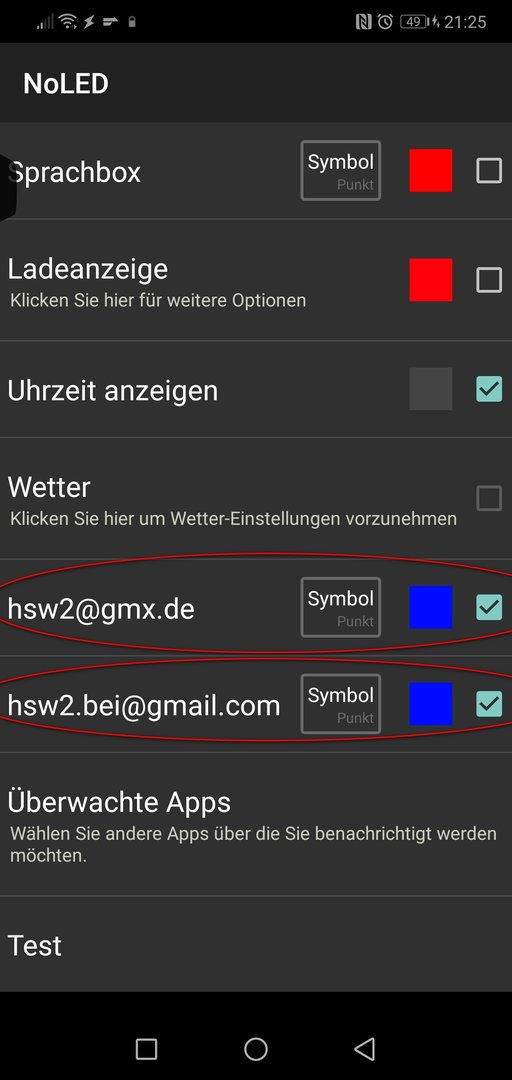

Aber wie bekomme ich denn die 2. Mailadresse in der Übersicht eingetragen ?
Bei mir ist nur meine GMail gelistet. Und meine GMX kann ich nicht auswählen....
Gibt es auch die Möglichkeit (wie bei AoD) direkt in die entsprechende Benachrichtigung zu wechseln ?
LG
@polar-queen: In NoLED Einstellungen / Benachrichtigungseinstellungen waren ohne mein Zutun die beiden Konten eingetragen.
In den Android-Einstellungen / Nutzer & Konten sind diese unter "Google" abgelegt.
Ich habe bisher noch keine Benachrichtigungen via Sperrbildschirm gesehen. Ich swipe ggf. bei Eingängen die Benachrichtigungszeile oder leite den Sprung zur App durch langes Drücken des Symbols ein.

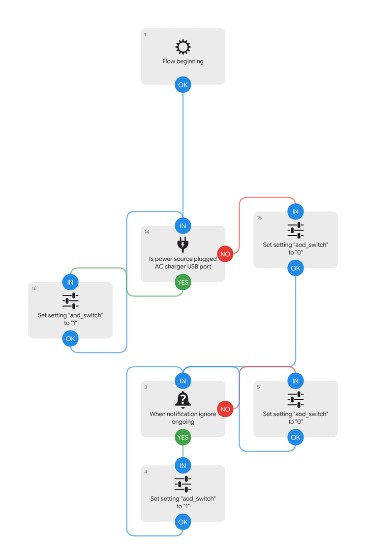

Salve allerseits. Die Sache hat mir einfach keine Ruhe gelassen. Welche? Na die: AOD geht an, erst wenn eine Benachrichtigung eintrifft.
Und da hab ich mich mal wieder in "Automate" vertieft. Da gibt es ja mehrere Flows, die das AOD triggern sollen. Allerdings alle nur für Samsung oder eines für LG. Habe dann zufällig den Namen des korrekten Schalters der Einstellung für Huawei erlesen und den LG-Flow dahingehend geändert. Funktioniert!!!
Für Interessierte hier der Kurz-Abriss als How-To:
1. Automate installieren (inkl. der Erweiterungen "connectivity permissions", "settings permissions" und "superuser permissions" (ja, auch ohne root!)
2. "Superuser permissions" per adb ermächtigen:
adb shell pm grant com.llamalab.automate.ext.superuser android.permission.WRITE_SECURE_SETTINGS
3. Flow downloaden und installieren (habe ich hier als zip angehängt, müsst ihr entpacken)
4. Flow starten und alle Permissions gewähren
5. Logging im Flow ausschalten (schreibt unfassbar viele Daten während des Ladens. Evtl nochmal den Flow anpassen?)
Ich werde die Sache mal beobachten, wegen Akku und Zuverlässigkeit. Bis später.

Scheint als ob dieses Automate identisch funktioniert wie Tasker, das hatten wir schon hier.
Mein Problem war damals: es gibt zwei Arten von Notifications. Die eine, wenn effektive Nachrichten da sind, z.b. eine neue E-Mail. Die ist dann sichtbar und kann gelöscht werden. Oder dann Hintergrundaktivitäten. Die sehen aus wie Benachrichtigungen, können aber nicht gelöscht werden (z.b. "Rufe E-Mails ab").
Tasker konnte nicht zwischen diesen beiden Arten unterscheiden und hat selbst dann das AOD eingeschaltet, wenn nur "Rufe E-Mails ab" gekommen war. Das verschwand dann gleich wieder (dauert ja nicht lange), wodurch "Notification gelöscht" das AOD deaktiviert hat.
Blöd, wenn da jetzt eine ungelesene WhatsApp Nachricht liegt... --> unbrauchbar.
AoE (Always on Edge) scheint damit umgehen zu können und benachrichtigt nur bei effektiven Notifications, nicht bei Hintergrundaktivitäten.
Reaktionen: MarkusK
@BigManitu Ich muss gestehen, Benachrichtigungen der Klasse "ruft Emails ab" bekomme ich gar nicht angezeigt. Kann ich technisch also nicht nachvollziehen, sorry. Automate hat ja den Charme der Flows, die grafisch/illustrativ dargestellt werden und somit etwas weniger kryptisch erscheinen.

Moin vielen Dank für Deinen Tipp,
leider bleibt mein AOD trotz der Umsetzung eineschaltet???
@Blazerman Oh. Alle Benachrichtigungen sind aber weg? Ansonsten versuche doch mal 1) den Flow zu stoppen und 2) das AOD in den Geräte-Einstellungen auszuschalten, dann 3) Flow wieder starten.
Reaktionen: 526582
@beggar23
Scheint zu funktionieren, prima danke, ich teste weiter.
Schön wäre das ganze via Tasker, dann müsste ich nicht Automate und Tasker nebenher laufen haben
@Blazerman Okay, cool. Das mit Tasker kann ich nachvollziehen, das hab ich selbst aber noch nie probiert. Ich kann nur vermuten, dass Tasker im Prinzip identisch arbeitet. Die zu ändernde/schaltende Variable für uns heißt "aod_switch" in der System-Settings-Kategorie "Secure". Weiß nicht, ob das irgendwie hilft.
Reaktionen: 526582
Ich versuche das mal mit Tasker umzusetzen und berichte
