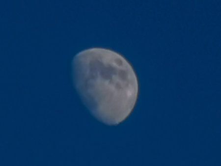

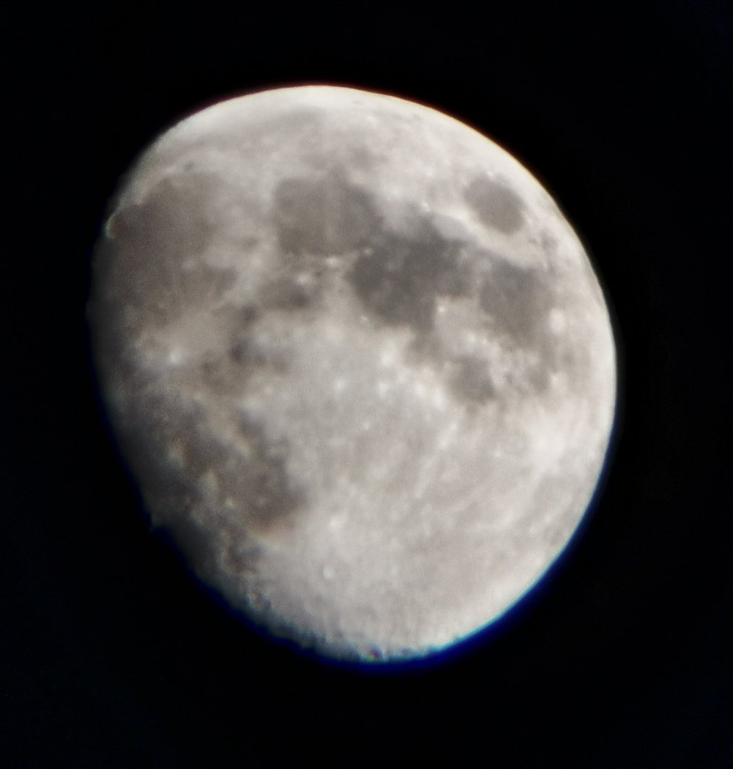

Hab vorhin das erste Mal den Mond geknipst ist und da mir der bläuliche Schein am unteren Rand aufgefallen. Weiß noch nicht ob das "normal" ist, da ich noch am testen bin, wie ich das Teil gut scharf hinbekommen. Bei anderen Bilder, die so im Internet sind, hab ich den farblichen Schein noch nicht gesehen.
10 MP bei 10x Zoom, da ich den sonst nicht komplett draufgekommen hab. AI auf an. Ausschnitt vom Bild ausgeschnitten. Nur der bläuliche Rand stört mich (?)
Hi,
Mit der .161?
Alef
Ja, 161. Es war ja nicht dunkel, die Sonne zwar schon untergegangen, aber der Himmel noch hell (blau). Denke die KI hat wahrscheinlich nicht so perfekt abgedunkelt.
Vielleicht liegt das an der neuen Software (161)?!
Hab gestern, weil's noch so lange hell ist, auch ein Foto vom weißen Mond am blauen Himmel gemacht . .wenn man zoomt, sieht man hier auch den bläuluchen Rand.
Auf nem Foto vom 14.5. (noch alte Software 153) ist es nicht
Chromatische Aberration? Sieht so aus. AI an oder aus?
AI on
Dann hätte die das ausgleichen müssen. Hmm.
