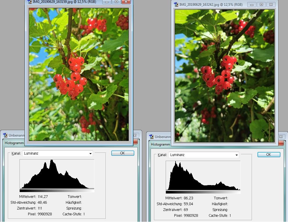

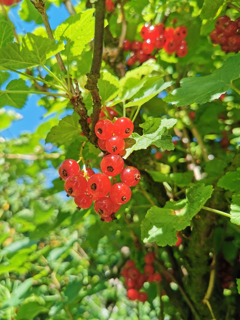

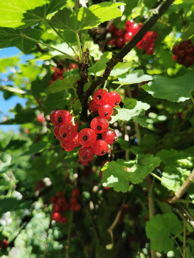

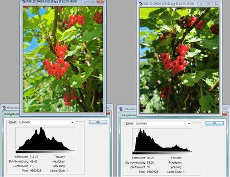

Bin ein bisschen genervt über die Bildqualität bei dem aktuell sehr hellen Tageslicht. Habe manchmal das Gefühl, das wir bei starker UV Einstrahlung der Sensor Blödsinn misst. Die Bilder sind grell und viel zu hell belichtet.
Das eine im Automatik Modus, das andere im Pro Modus bei den roten Beeren.
Die Farben sind alles andere als natürlich. Zieht sich aktuell wie ein roter Faden durch viele Bilder.
Normale "Lichsituationen" laufen wie gewohnt sauber durch.
Reaktionen: LZ86
In den Exifs steht "Blitzlicht"? Das würde die Unterbelichtung erklären....
Reaktionen: mr bo
@holgerka75
Du hast Recht bei den beiden Bildern....hatte ich später auch bemerkt. Ich nehme die raus, das eigentliche Problem mit der "Überbelichtung" bleibt aber.
@mr bo bo
Bilddaten:
Sensor: Haupt
Modus: rhdr - Standard-Farben; Anzahl aber 656391; BLZ:0,7 ms; ISO 50
Min.-Wert Hell= 6 ; Max.-Wert Hell=245
Histogramm: toll
Sensor: Haupt
Modus: nor - Standard-Farben; Anzahl 522420; BLZ: 0,8 ms; ISo 50
nor ist Normal-Modus, früher war es cof
Min.-Wert Hell= 7 ; Max.-Wert Hell=254
Histogramm: auch toll
Sensor: UWW!!
Modus: flashmul - Standard-Farben; Anzahl 400879; BLZ: 0,7 ms; Iso 50
Sensor: UWW!!
Modus: nor - Standard-Farben; Anzahl 219953; BLZ: 1 ms; Iso 50
Für Standard-Farben haben die beiden oberen Fotos unglaublich viele Farben. Sind jhdr und nor.
Ja, jhdr macht helle Farben (Farben werden auswaschen), wenn die HDR-Regel nicht eingehalten wurde. HDR wird bei fehlenden Kontrast flach, ist hier der falsche Modus.
Es hätte auch qrf werden müssen.(kläre ich noch..) Schaue dir das nor-Foto an. BLZ/ISO fast identisch.
Beim ersten Foto wurde evtl. durch selektiven Fokus eine neue Lichtmessung gemacht, das hellt das Bild auf..
Belichtungszeit ist sehr kurz, daher sind die Fotos nicht überbelichtet, was auch aus den Hell-Werten hervorgeht.
IMG_20190629_163242.jpg finde ich am Besten.
Die beiden UWW-Fotos möchte ich nicht bewerten, da ich gegen diesen Sensor eine Allergie habe.. ;-)
Fazit: Kein Grund zur Sorge, es ist alles normal. Bei gutem Licht schafft der Hauptsensor mehr als 1,6 Mio-Farben im vivid.
Lee
Anbei die Histogramme beider Fotos:

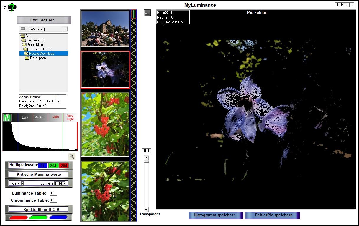

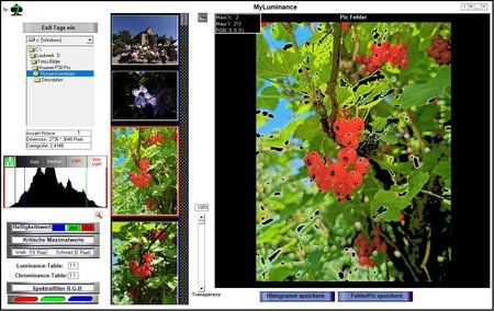

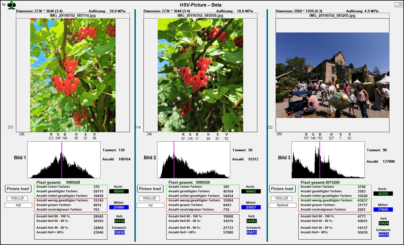

Nachtrag zu #2157
Wie dort im Anhang "HSV-Picture-New" zu sehen ist, hat jedes Foto sein spezielles Histogramm mit Werten von 0-255 als Hellwerte (Luminance) dargestellt.
Zu jeder möglichen Farbe (es sind 16,7 Mio) gibt es je einen speziellen Hellwert. Da für das Histogramm gerundet wird, werden somit alle Wert gezählt und dargestellt. Im Idealfall sollte die Hauptwelle der Hellwerte von 50 bis 205 liegen. Das ist selten der Fall und bedeutet nicht, dass alles andere schlecht oder unbrauchbar ist.
Habe ein Programm geschrieben, mit dem ich beliebige Hellbereiche mit dem darin verborgenen Original-Farben darstellen kann. Es geht hier auch um Artefakte, funktioniert da auch super..
Zu den Fotos:
Eingelesen wurden alle Werte, die sich zwischen der blauen und grünen Line befinden.
Dieser Bereich wird mit gedrückter Maustaste im Histogramm (Linke Bildmitte) selektiert. (gezogen)
Luminance1.jpg zeigt dein "überbelichtetes" Foto. Wie ich sagte, es ist nicht überbelichtet. Das rhdr hat nur die Farben ausgewaschen und damit die Sättigung/Kontrast reduziert. Aus Sicht des Histogramms sehe ich hier aber einen Idealfall.
Luminance2.jpg zeigt, was sich im Normalbereich abspielt und wie es nicht sein sollte. Es ist unterbelichtet und hat dabei die satten Farben produziert. Eine neue Lichtmessung hätte bestimmt ein besseres Ergebnis geliefert.
Fertig, Lee :)
Reaktionen: holgerka75
Ja, oder einfach den Blitz ausschalten.
Aber tolle Analyse, Danke dafür!
Reaktionen: LZ86

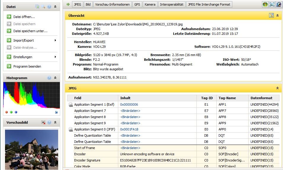

@holgerka75
In beiden Fotos vom UWW wurde der Blitz ausgelöst!!
Anbei ein Screenshot.
Aber es ging ums Histogramm..
