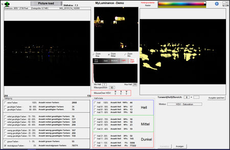

Nachtrag zum Weißabgleich über neutralgraue Farben:
Das Picture im rechtem Teil des jeweiligen Screenshots werden alle erkannten neutralgrauen Farben der Fotos dargestellt.
Da es sich hier vom Programm generierte transparente Bitmaps handelt, muss eine Hintergrundfarbe festgelegt werden.
Hier ist es Gelb, alles andere sind die neutralgrauen..
Ich arbeite mit HSV, da ich in einem Rutsch auch die Hellwerte und Saturation erhalte und gut darstellen kann.
Geht mit RGB beim Farbwinkel/Sättigung nicht.
Die Unterschiede sind hier nun mehr als deutlich, es ist klar wo der Fokus dann beim Erstellen der Fotos hingeht, also was zur Basis des späteren Fotos wird. Ein Verdacht auf einen Bug gibt es aus meiner Sicht daher nicht.
