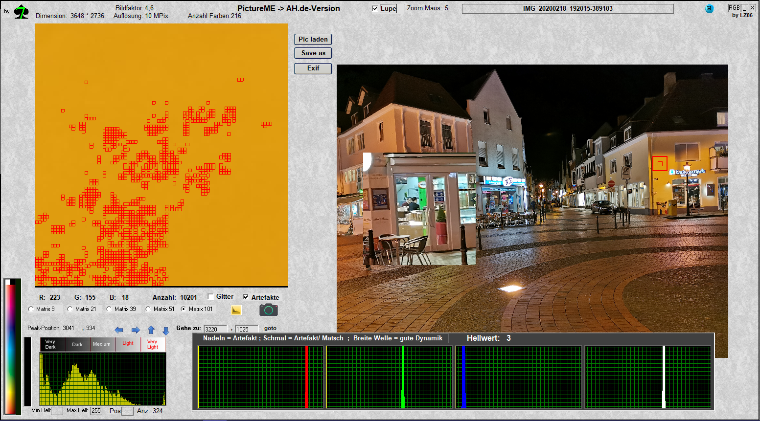

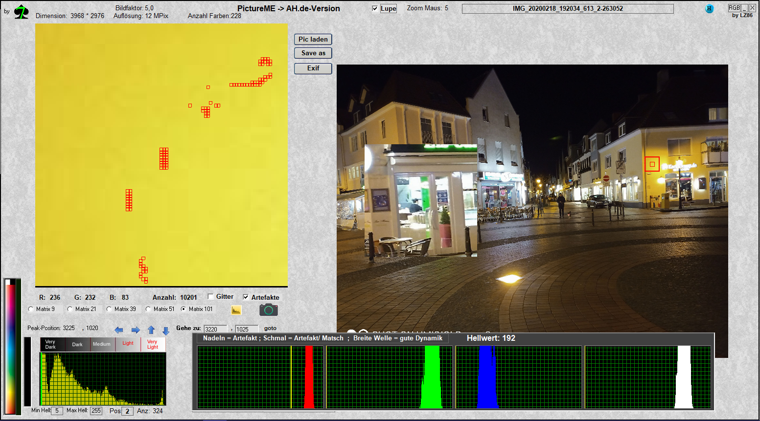

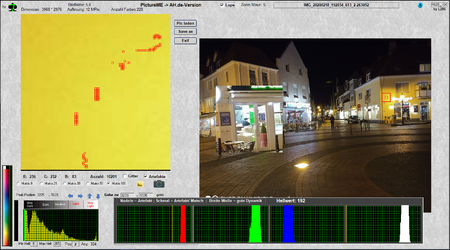

Hab mal die besagten Fotos mit PictureME geladen. Der Peak erfolgte jeweils an der "gelben" Hauswand. Siehe Anzeigedisplay..
Zu sehen sind die Artefakte und die Histogramme der Matrix. Die Nadelformen im Matrix-Histrogramm weisen auch auf Artefakte hin.
Weiterhin sind die Verschiebungen der RGB-Hell-Werte zu sehen, was die Falschfarben erklärt. Kommt nur durch die Übersättigung.

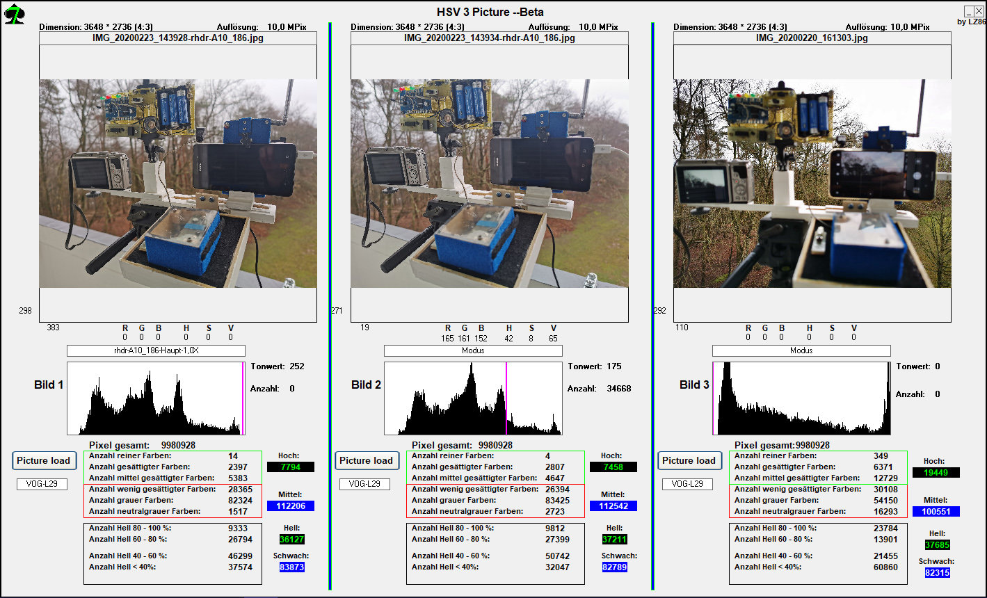

Zunächst sind ja alle Fotos vom P30p (die von @schafxpp ) "rhdr-Fotos". Da lässt sich möglicherweise die Helligkeit regeln, die dann auch als EV-Offset eingetragen wird. Das geht auch im Foto-Modus bis zu einer bestimmten Helligkeit. Notfalls kann ja der Lichtmesspunkt verschoben werden.. Bei mir funktioniert es.
Ansonsten ist dein Foto kaum zum Vergleichen dieser Motivsituation geeignet.

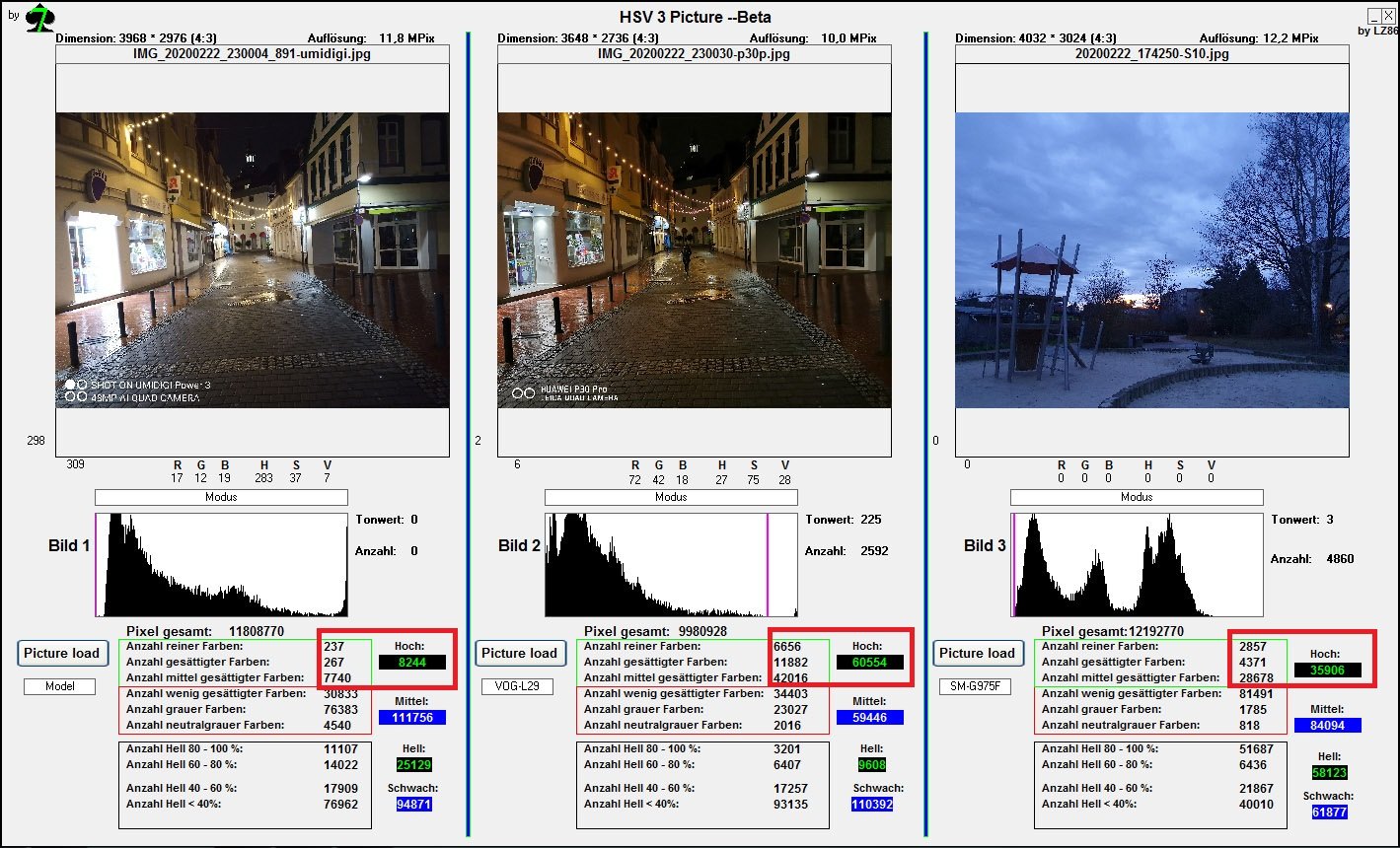

Das S10+ hat tatsächlich auch eine hohe Sättigung. Habe mal alle drei Fotos untersucht.
Beachte die rot umrandeten Werte im Anhang.
Edit: 183 in 186
Habe eben die 186 erhalten und wieder Hoffnung. 😊
Linkes Bild: 186 Standard, rhdr
Mitte: 186, Soft, sdr_soft
Rechts: 178, Soft, sdr_soft
Die Unterschiede in der Sättigung sind erheblich, ist aber nur ein erster Schnelltest..

@LZ86 Kannst du vielleicht auch erklären was genau du da machst, was die einzelnen Werte aussagen usw.? Danke! :)
Reaktionen: LZ86

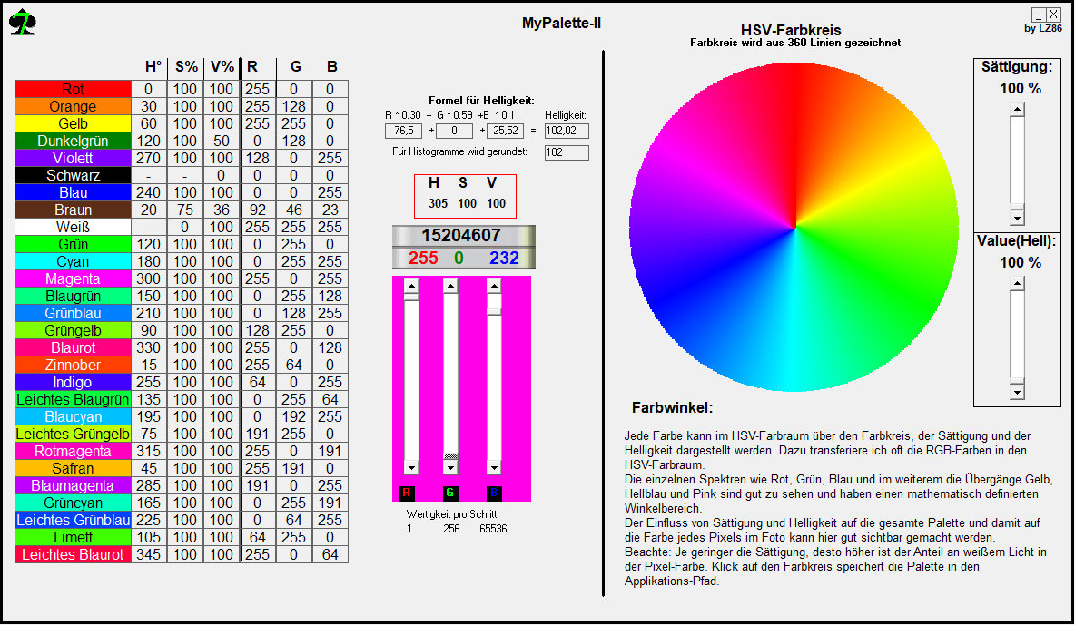

Ja, es geht hier nur um die Sättigung, die bei Huawei selbst gewählt werden kann.
Die Sättigung wird in % angegeben. Zur genaueren Analyse unterteile ich diese 100% max-Sättigung in einzelne Bereiche:
100% = reine Farbe, gesättigte Farben hier von 50 bis 99% usw..
Neutralgaue Farben haben keine Sättigung, also den Wert 0. Die braucht der Weißabgleich.
Ich habe in anderen Programmen eine feinere Auflösung: in 10% Schritten.
Problem bei zu hoher Sättigung: Farben saufen ab, Kontrast/Dynamik wird schlechter, es bilden sich Farb-Artefakte.
Bei der 178 war eine Korrektur der Sättigung nach unten nicht mehr möglich.
Es scheint aber nun korrigiert worden zu sein. Die Werte "Hoch" und "Mittel" geben die jeweilige Anzahl der Sättigungswerte an.
Es sind eigentlich zu wenige Werte, gemessen an den 10MPix. Habe die Bildgrößen minimiert, denn es ist sehr aufwendig, diese Werte aus jedem einzelnen Pixel zu ermitteln. Und Windows10 ist elend langsam..
Das Verhältnis ändert sich aber nicht. Daher kann damit ruhig gearbeitet werden.
Hab Spaß, Lee

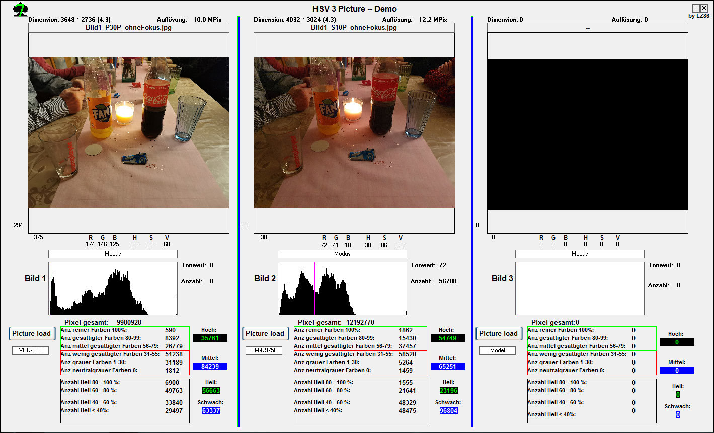

Wo du gerade das S10+ erwähnst. Hier mal zwei Fotos vom S10+ und dem P30 Pro. Indoor, mäßiges Licht, AI und HDR deaktiviert, blödes Motiv. Einmal einfach den Tisch entlang fotografiert ohne den Fokus irgendwohin zu setzen (daher die Kerze dann überbelichtet) und einmal mit Fokus und Belichtungspunkt auf die Kerze. Bezüglich Sättigung kann ich nichts sagen, das kann Lee viel besser analysieren. Die Farbwiedergabe der Kerze hat das S10+ hier besser hinbekommen. Sie war wirklich eher orange als gelb.

@Gerry70
Das S10 hat die deutlich höhere Sättigung. Wir sind auf dem richtigen Kurs. (na ja, erstmal abwarten, wegen Plazebo-Effekt.. 😊 )

Es geht um den Anteil von weißem Licht in der Pixelfarbe. Die gesättigten Farben können auch hell sein. Pink ist eine reine Farbe(hat 100% Sättigung) und hat ebenfalls 100% im Hellwert. Hab ein Tool für RGB und HSV geschrieben. Ist ein Unterprogramm von PictureME. Da kann man mal so richtig "Regeln"..
Bin da noch in der Beta und muss noch die Hilfe klimpern.
P. S. Der Farbkreis zeigt alle möglichen Farben mit 100% Sättigung und 100%Helligkeit an. Für genaue Analysen ist PictureME besser geeignet.
