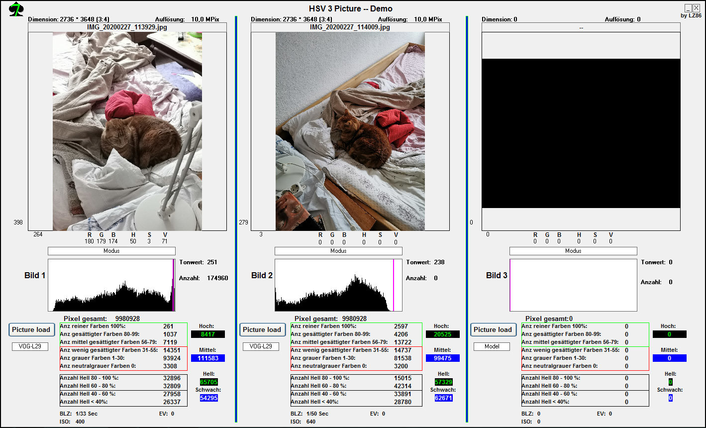

Zunächst: es ist völlig normal so.
Beide Fotos Standard-Farben auf dem Hauptsensor. Zoom ist 1X und 1,7..
Schaue dir die Histogramme an. Bei beiden Fotos ist der Hellwertverlauf jeweils verschoben. Das eine nach Rechts (Hell), das andere nach Links(dunkler). Denn Rest gibt es durch das YCbCr, das sorgt für die Sättigung.Die Sättigung sorgt dafür, dass das eine Foto eben auch heller oder dunkler erscheint. Bei zu starker Sättigung und/oder zu schwachen Lichtverhältnissen lässt dann auch der Kontrast deutlich nach. Farben saufen ab, einen Kontrast kann das Auge dann nicht mehr wahrnehmen.
Die jeweiligen unterschiedlichen Werte kannst du im Screenshot unter "Hoch"/"Mittel" und "Hell"/"Schwach" entnehmen.
Zu Histogrammen habe ich hier was geklimpert:
Frage gelöst - P30 Pro - P30 Pro - Kamera-Mods – Huawei P30 / P30 Pro / P30 Lite Forum
Aber die Kurzform:
Auch eine kleine Änderung der Motivsituation kann in Punkto Helligkeit/Saturation größere Wirkung haben.
So wie es hier ist, ist es also völlig ok und kein Grund zur Sorge.
Viel Spaß mit dem P30 Pro, Lee
