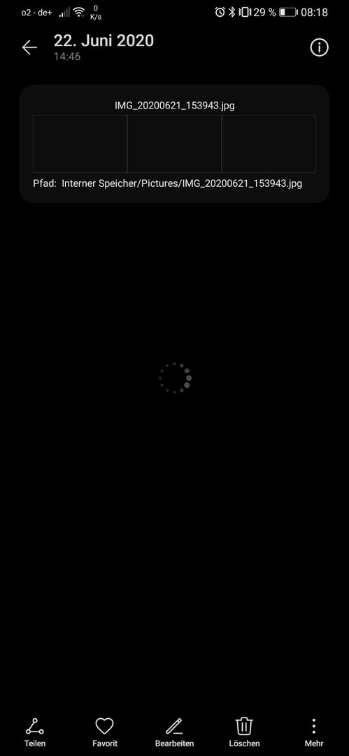

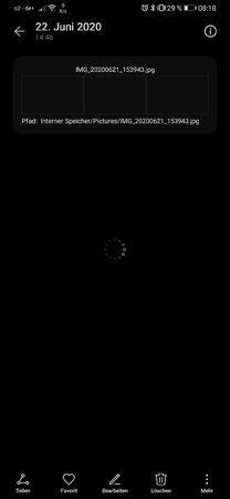

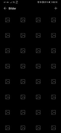

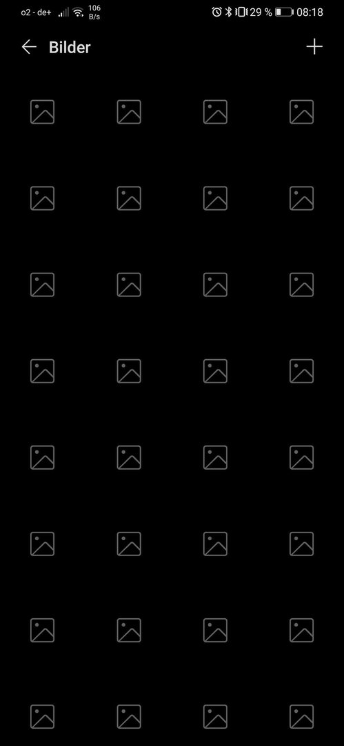

habe seit dem Upgrade auf 10.1 das Problem, dass die Galerie in der Album-Ansicht unter "Alle Fotos" Bilder anzeigt, die es auf dem Gerät nicht gibt, also es gibt keine Vorschau für diese Bilder, sondern nur dieses Picture-Icon. Man kann diese Fotos nicht aufmachen, man kriegt nur den Ladekringel zu sehen. Wenn ich bei so einem Bild auf Info gehe, dann sind dass Fotos die es eigentlich gibt, die aber im DCIM-Ordner auf der Speicherkarte liegen, der Pfad des kaputten Bildes lautet aber "Interner Speicher/Pictures/IMG....". Die Anzahl der kaputten Fotos entspricht der Anzahl existierender Fotos, die nach dem 3 Juni gemacht wurden, für ältere Fotos werden diese Geisterbilder nicht angezeigt... Habe schon Cache und Daten von der Galerie App gelöscht, hilft nicht. Hat sonst noch jemand sowas?

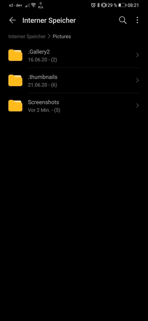

habe nochmal die Galerie gestoppt, Appdaten gelöscht, dann die verdächtigen cache, thumbnail sowie .Gallery2 Ordner auf der Speicherkarte und im internen Speicher gelöscht, aber wenn ich die Galerie dann starte, dann sind die Geisterbilder sofort wieder da...
Existiert dieser Pfad auch?
diesen Ordner im internen Speicher gibt es, dort liegen auch paar Fotos, diese werden von der Galerie-App auch angezeigt.

Hallo nochmal, also auch ohne Speicherkarte habe ich plötzlich wieder einen Ordner voller Geisterbilder. Hat niemand sonst hier dieses Phänomen?

ich wollte das Thema mal nach vorne holen, vielleicht hat inzwischen jemand das gleiche Problem und vllt sogar eine Lösung. Also mein P30 Pro macht es ständig, hab inzwischen 1300 nicht vorhandene Bilder in der Galerie🤷‍♂️
